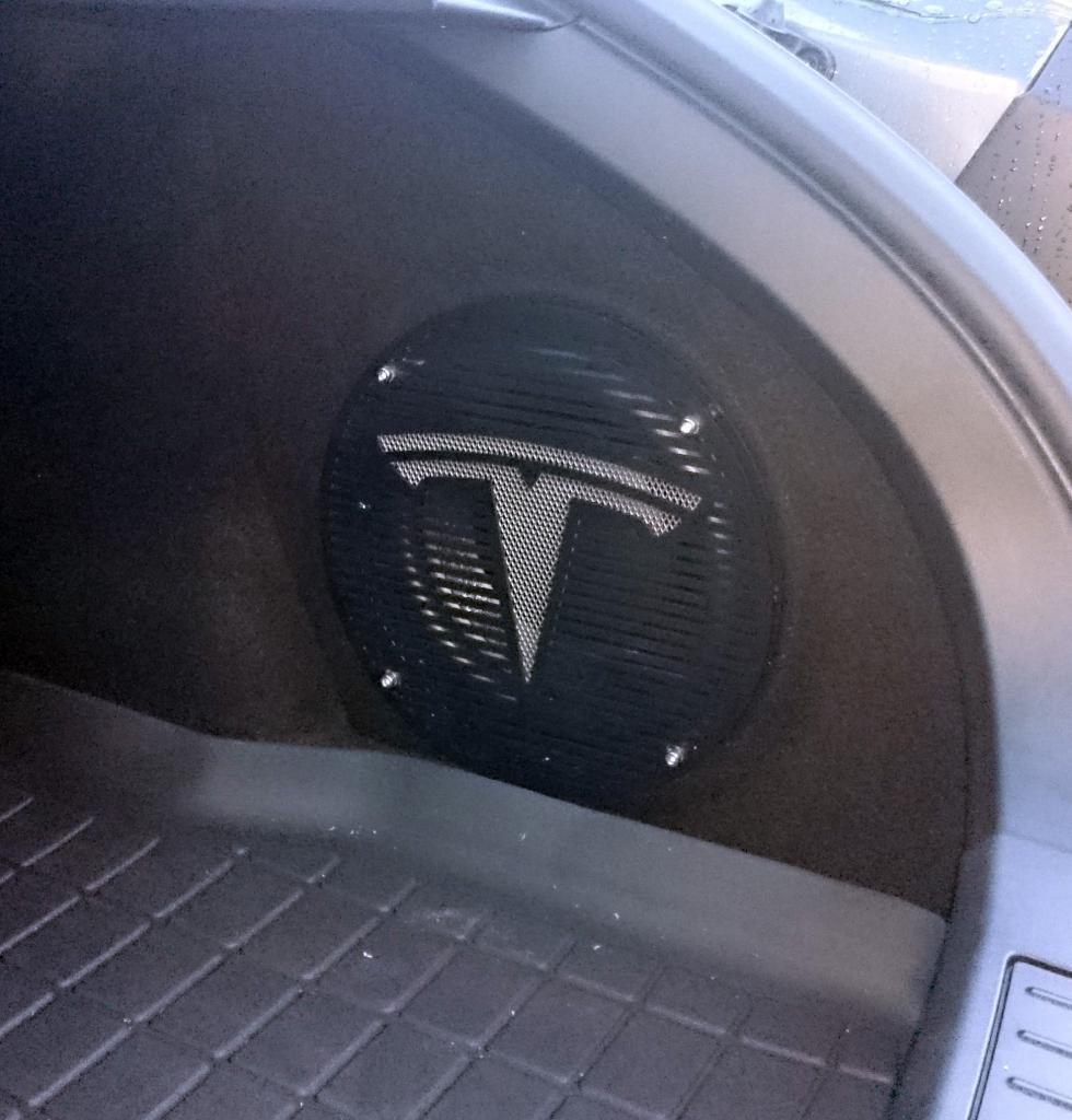

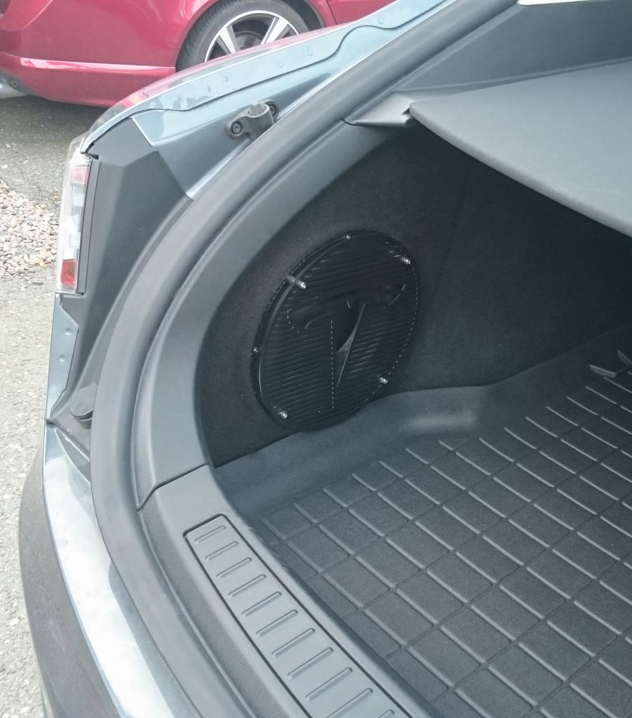

Mina lådor (2 x 10") sitter på samma sätt som Evannex. Det är som du säger lite problematiskt vid lastning om man inte sätter galler. Jag laserskar egna galler i 2 mm stål, så nu behöver jag inte oroa mig för detta längre. :D
Bifogad bild. Skruvar och spacers skall bli svarta de med, sedan är det lite annat finlir kvar.

Fick du galler över ?

Har bara gjort två än så länge.

BTW, har förresten uppdaterat mina galler lite. Vad tycks?
För de som väljer att bygga med samma element (eller iaf samma delning på bultarna) så kan jag nog lösa lite fler galler.
