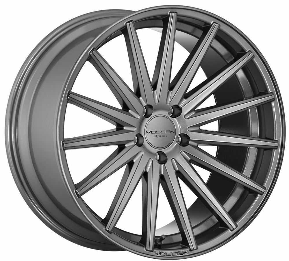

Hur går det med era fälgar? Jag måste beställa i veckan men velar mellan 20" och 21". Gillar Vossen CVT skarpt men de finns bara i 20 eller 22". Breyton LS är fina och finns ju i 21"... Snacka om lyxproblem

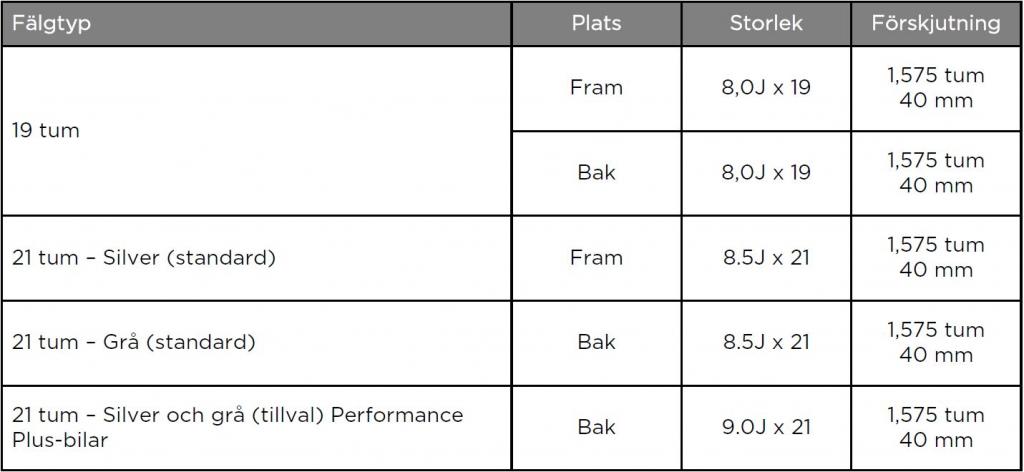

Här är listan ifrån manualen:
Re: Tredjepartsfälgar
Tack Pontus!
Nu lutar jag åt Vossen VFS/2 som snart kommer i 21". Däck blir med Michelin Pilot Super Sport.

Tack för detta det var ju bra info. Problemet nu är att det finns inte 8,0 x 20 att köpa utan det måste bli 8,5 x 20. Sedan är de allra flesta med ET 35 mm. Vågar man ha det? Eller är det väsentligt med de 5 millimetrarna?
