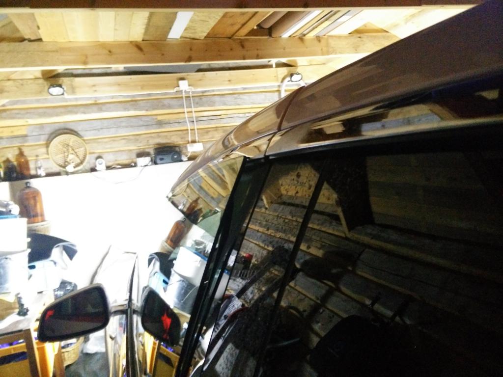

Råkade ut för det där med fastfruset fönster här om dagen med... Tinade med cirka 30 min på HI på värmen i kallgarage.
Väldans knakande när jag öppnade/stängde dörren. Känns som att dom borde ha en specialist på kallväder och vägkonditioner hos Tesla, för Kanada/Nordenklimat.

Man kan försiktigt trycka rutan inåt med vänster hand medan man försiktigt trycker igen dörren med höger, så att glaset hamnar innanför gummilisten. (Gäller väl främst andra dörrar än förarens, om man tänker köra iväg.) ;)

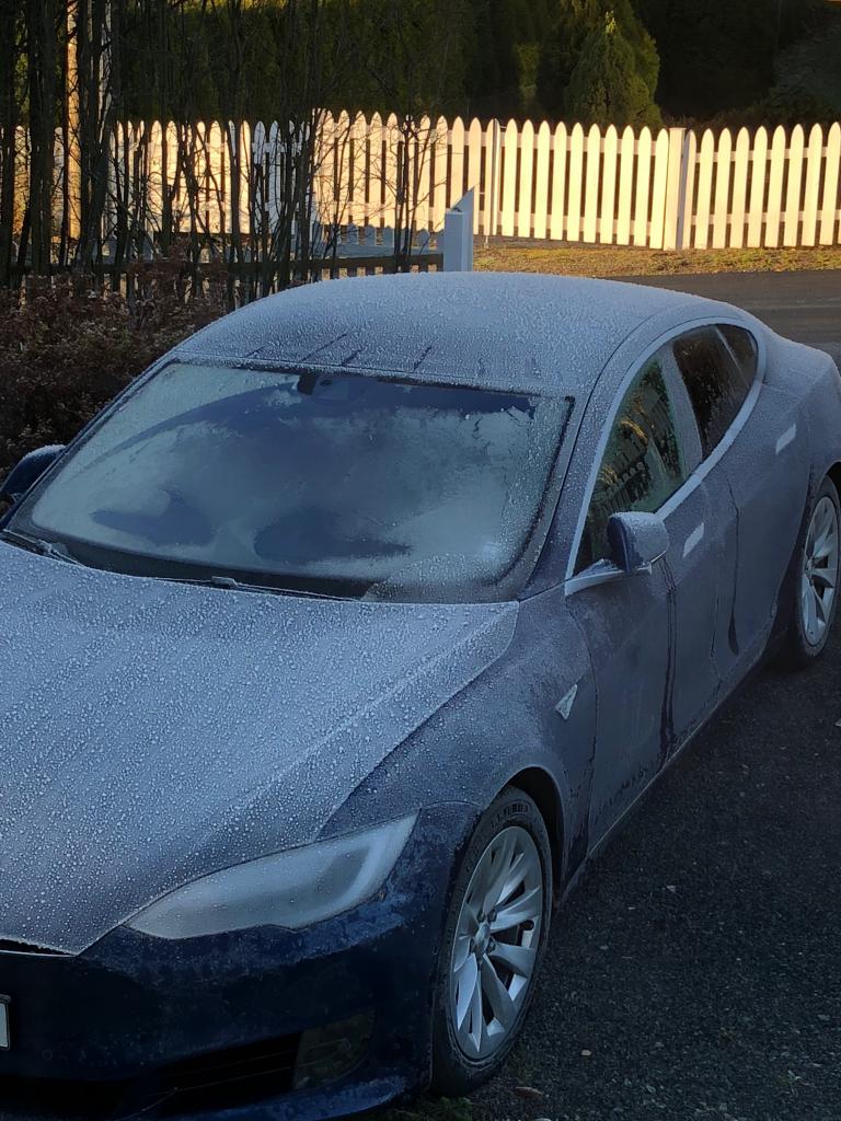

Vaddå frost...??? Aldrig drabbat mig :D :D :D

Har också haft strul sista veckan på MX:en då temperaturen sjunkit under noll.
Nu har det inträffat vid flera tillfällen att rutan fastnar på utsidan av dörrkarmen när den stängs. Aldrig haft detta på MS innan.
Någon så haft samma strul?
