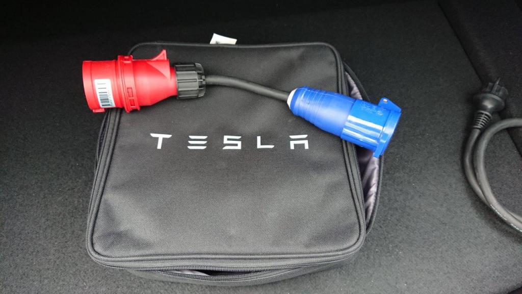

Hittade en färdig kabel på eBay:
https://www.ebay.com/itm/CEE-Adapter-St ... 093ddd082c
Röd CEE till blå CEE

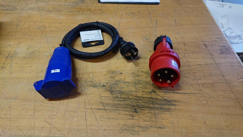

Åkte till Jula idag och köpte en adapter kabel och stickpropp.
Verktyg: Stor och liten avbitare, skruvmejsel.
Materialkostnad: 169 kr
Ca 10 min senare har jag en fungerande adapter.

Hur har det gått med denna lösning? Laddar bra fortfarande?Lembritt skrev:Åkte till Jula idag och köpte en adapter kabel och stickpropp.
Är inne på att bygga samma lösning, så alltid kul att höra hur saker o ting fungerar såhär ett par månader efteråt.
Re: Vilka laddkablae medföljer köpet?
Är också nyfiken på detta.Dexlo skrev:Hur har det gått med denna lösning? Laddar bra fortfarande?Lembritt skrev:Åkte till Jula idag och köpte en adapter kabel och stickpropp.

Om ni inte vill bygga själva. IP 44.
https://laddstoppet.se/adaptrar/adapter ... -cee-1-fas
