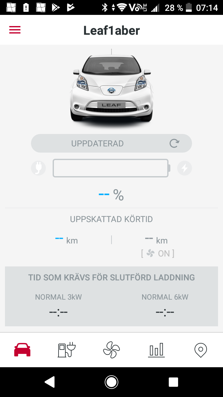

Gud vad trött jag är på Nissan och deras icke fungerande app och dåliga support. Köpte 30kWh beggad av Hedins i Akalla i februari. Två veckor fungerade appen, sedan dess är den död. Lagt ner maaassor av timmar att tala, fjäska, hota, böna och be om åtgärd av Hedins och Nissan Sverige. Till slut, i maj, fick jag lämna in bilen hos en aukt. Nissan verkstad för "omstart av huvudenheten". Tog dem två dagar att lista ut hur man gör det. Och det hjälpte inte ett smack. Skjuter mig i foten genom att gå ut med hur värdelös man är som kund hos Nissan, det förbättrar ju inte mina chanser att sälja bilen. Är det bara jag som har en icke fungerande connect?

Prova My Leaf om du har Android. En app med öppen källkod som kanske kan fungera bättre än Nissans officiella.PapaD skrev:Gud vad trött jag är på Nissan och deras icke fungerande app och dåliga support. Köpte 30kWh beggad av Hedins i Akalla i februari. Två veckor fungerade appen, sedan dess är den död. Lagt ner maaassor av timmar att tala, fjäska, hota, böna och be om åtgärd av Hedins och Nissan Sverige. Till slut, i maj, fick jag lämna in bilen hos en aukt. Nissan verkstad för "omstart av huvudenheten". Tog dem två dagar att lista ut hur man gör det. Och det hjälpte inte ett smack. Skjuter mig i foten genom att gå ut med hur värdelös man är som kund hos Nissan, det förbättrar ju inte mina chanser att sälja bilen. Är det bara jag som har en icke fungerande connect?
Re: Nissan Connect EV
Fick för mig att prova få igång det hela igen, och lyckades (både med My Leaf appen, och gamla officiella Nissan EV appen).
Connect "prenumerationen" avaktiveras per automatik två år efter första påställning. Förklarar varför det slutade funka strax innan den var 2,5 år gammal :$
Jag var tvungen att:
Gå in på https://youplus.nissan.se/SE/sv/YouPlus ... arage.html
Välja min bil
Välja Gå till anslutna tjänster
Välja att aktivera NissanConnect EV prenumeration
För er som köpt begagnat så stod det i det finstilta i användaravtalet att föregående ägare måste ta bort just den bilen från sitt garage innan nästa användare kan börja prenumerera..
Välja min bil

Min har inte funkat bra senaste veckan.. Inte kunnat uppdatera laddstatus o så sen den 18e. Nissan har kanske slut på sms-trafik på sin server.. Eh..

Ja, jag kan logga in på bilen både med app och via deras hemsida. Men det finns ingen info förutom vilken bil jag loggat in på. Alla siffror är tomma. Och det går inte att göra något.

Jag lyckades få den att uppdatera idag.. Testade att dra igång värme (bara för att..) och det ser ut som det funkade. Fick också batteristatusen uppdaterad med aktuell nivå.
Dom fyllde kanske på sitt kontantkort på servern nu på morgonen.
