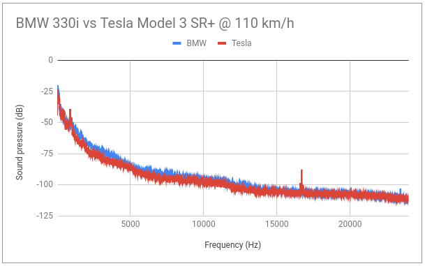

Jag har spelat in och analyserat kupébullret i min tidigare bil och jämfört med min nya Model 3.
Min förra bil var en BMW 330i Touring 2006 (E91). Den rullade på 17-tumshjul med fem år gamla Goodyear EfficientGrip. 225/45R17 fram och 255/40R17 bak.
Min nya bil är en Tesla Model 3 SR+. Den rullar på 18-tumshjul med sprillans nya (50 mil) Michelin Pilot Sport 4. 235/45/18 runt om.
Testet har gått till så att jag kört samma slinga med båda bilarna i liknande väder (varmt och torrt). Jag har spelat in ljudet med en Zoom H4n, gjort en frekvensanalys och plottat dem över varandra. Såhär ser det ut:
Datan är tydlig: Teslan är tystare! Det var tvärtemot min subjektiva upplevelse. Jag hade kunnat svära på att resultatet skulle vara det motsatta.
Jag har gjort denna analys på flera sträckor av slingan. En möjlig skillnad mellan körningarna jag inte kunnat kontrollera är vindförhållandena. Tänk om det var stark motvind när jag körde BMW:n men medvind med Teslan? För att motverka denna risk valde jag för ovanstående graf en sträcka som ligger i en 2 km lång tunnel. Där förekommer inga starka motvindar.

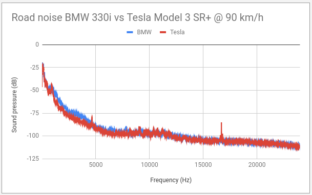

Men 90 km/t är inte motorvägsfart, invänder vän av ordning. Och en tunnel reflekterar ju ljudet. Vad händer i högre hastighet på öppen väg? Jo, det här:
Det vill säga inte så värst mycket skillnad. Det faktum att denna sträcka var öppen väg kan förklara skillnaden i grafernas form. I tunneln finns en tydlig platå kring 10 kHz medan 110-sträckan är mer sluttande där.
(Nej, jag har ännu inte listat ut vad det är som tjuter på 16700 Hz. :D)

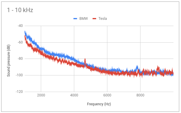

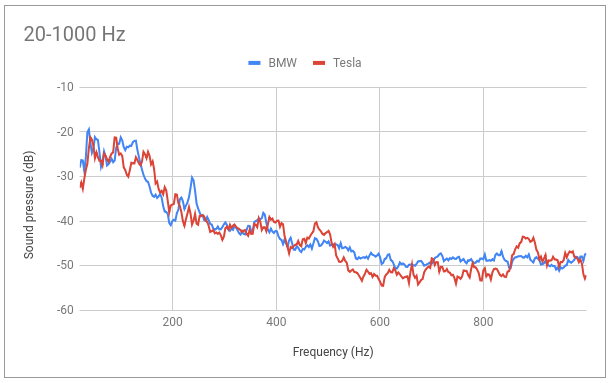

Eftersom grafen är ganska kompakt och svårläst har jag här delat upp den i en lågfrekvent (well, relativt), melllan- och högfrekvent graf:
Ingen jättetydlig skillnad i de lägre frekvenserna:
Här syns den största skillnaden:

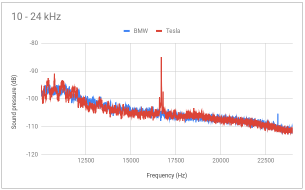

Här syns nästan ingen skillnad alls, utom den där dramatiska spiken. Men titta på vänsterskalan så ser du att även spiken faktiskt är tyst. Det är bara att omgivande frekvenser är ännu mycket tystare:

Intressant. Den där spiken, Om du flyttar micken går det att se om den växer plötsligt någonstans i kupén?
Kanske är ngn frekvensstyrning som fångad upp..
Är spiken på samma Hz eller vandrar den upp och ner med hastigheten?

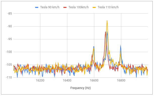

Jag har tänkt att leta mer efter spiken men inte hunnit än. Den var inte där när jag mätte stillastående i garaget igår. Det är också lite pyssligt (olämpligt) att leta efter ljudet med mikrofon och dator samtidigt som jag kör... :D
Den står dock stilla och vandrar inte med hastigheten så det är förmodligen någon icke drivline-relaterad elektronik som låter:

Ja inte omöjligt..
16700 +-100hz.. bärvåg? Vad jobbar kommunikationsbuss med för signalering ?
Märkligt, med sina sido komponenter .. tänker FM.
Dock inte helt exakt... Förbryllande.
Kan ju ha att göra med någon switching, men käns som lite "off" då det var länge sedan man låg i hörbart område för det.
... vad fåen kan det vara för något. ?
LED lyset, som dimmras?

Du har väl autopilot? :) Nä men det är inte en av motorerna som låter då? Man hör ju tydligt när man drar på från stillastående hur det viner/piper på ett liknande sätt som en transformator kan göra, jag bara tänker att man kanske inte hör det när man väl kommit upp i hastighet för då maskeras det av annat ljud.

Din 16kHz komponent är till 99% motordrivaren som PWMar i den frekvensen. Du skulle troligtvis även se spikar på alla övertoner med rätt utrustning.
Bra test förövrigt!
