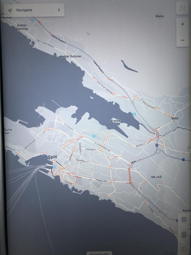

Kartan på skärmen fungerar inte. Föreslår offline sökning. Ingen kontakt med bilen från telefonen. Internet iconen visar lte med 2 ploppar. Har startat om med tumhjulen 2 gånger. Tips?
Vi är i Split Kroatien. Men visst har Tesla kartor även i detta område?

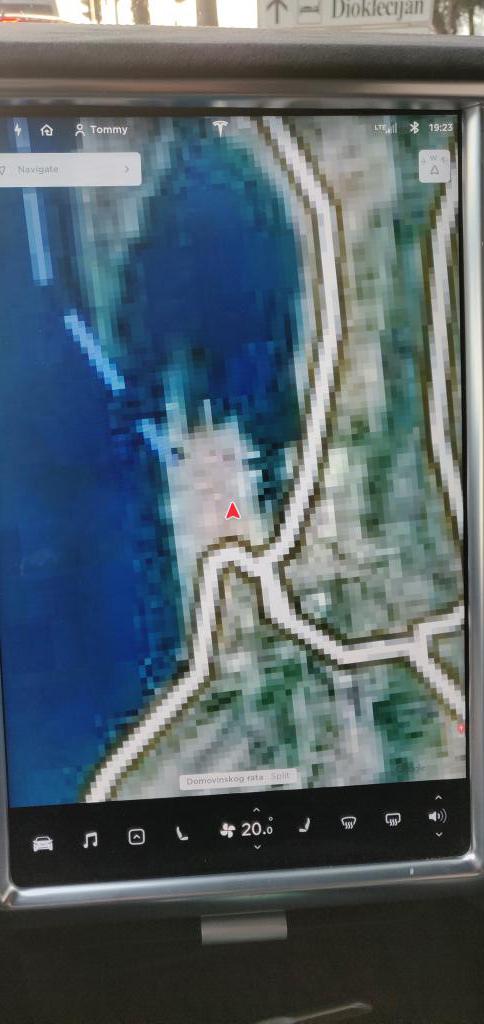

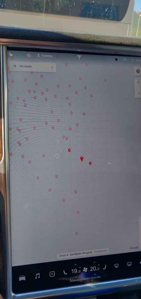

Sitter med samma problem
Hade problem med telefonen med
Telenor bad mig välja tele2 manuellt och då funkade allt prima
Verkar vara nåt med kroatiska nätet
Kan tillägga att jag ej hade problem för ca 3 veckor sen när jag kom in i kroatien
Har pratat med suppoerten och de kan se bilen online men ( att den har uppkoppling) med i ett annat system så ansluter den inte så kartor funkar inte
Märkliga är att spotify funkar inte samtidigt som jag kan lysna på de senaste låtarna men inte söka eller välja nåt från listan
Få se om det löser sig i slovenien om ett par timmar

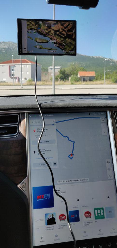

I Kroatien är telefonen wfi hotspot men ger inget mer värde. Kartan är död och det går inte att söka. Täckningen är si så där.
Resan från Split till Dubrovnik skulle ta 3 timmarog 6. Mycket landsväg genom byar. Vacker väg. Mycket köer.

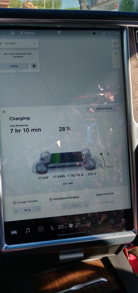

Resan från Dubrovnik till Tirana skulle ta 5 timmar, tog 12. Bergsvägar utan mittlinje. Landsväg genom byar, som om Falsterbo var 100 km långt. Mycket vackert. Skulle nå Tirana med 5% men frågade och körde in på en camping och ladda. På campingen koppla jag upp bilen till campingens wfi och när jag kom tillbaka fanns kartorna där. Klockan fungerar också
Bilen får inget internet i Montenegro eller Albanien.
