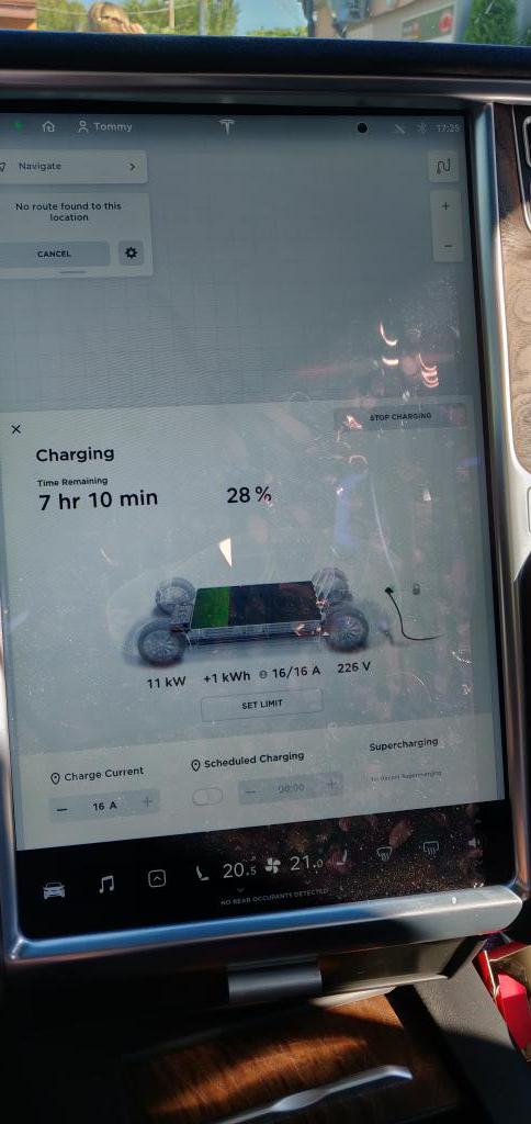

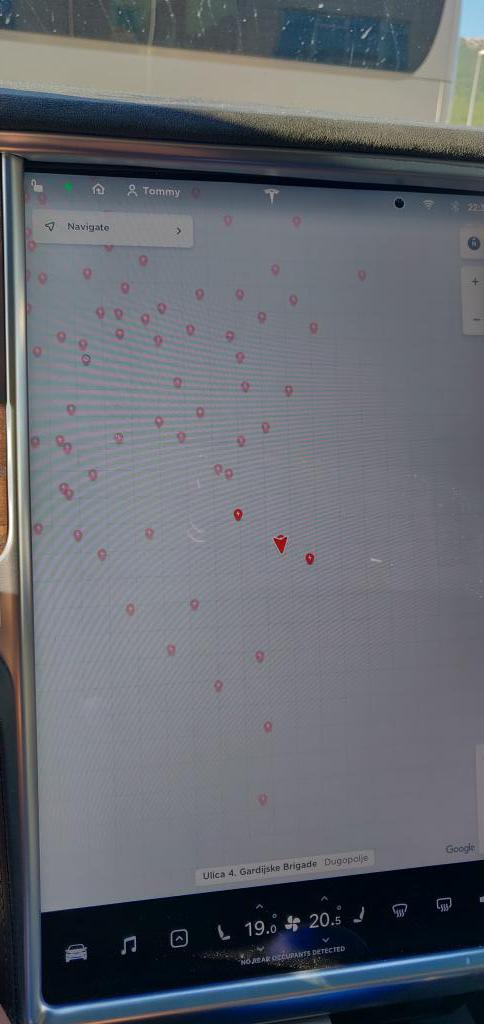

Kartan på skärmen fungerar inte. Föreslår offline sökning. Ingen kontakt med bilen från telefonen. Internet iconen visar lte med 2 ploppar. Har startat om med tumhjulen 2 gånger. Tips?
Vi är i Split Kroatien. Men visst har Tesla kartor även i detta område?X EL Superbilen, supersnabb, superstark, supersyn, superljud, superdyr.

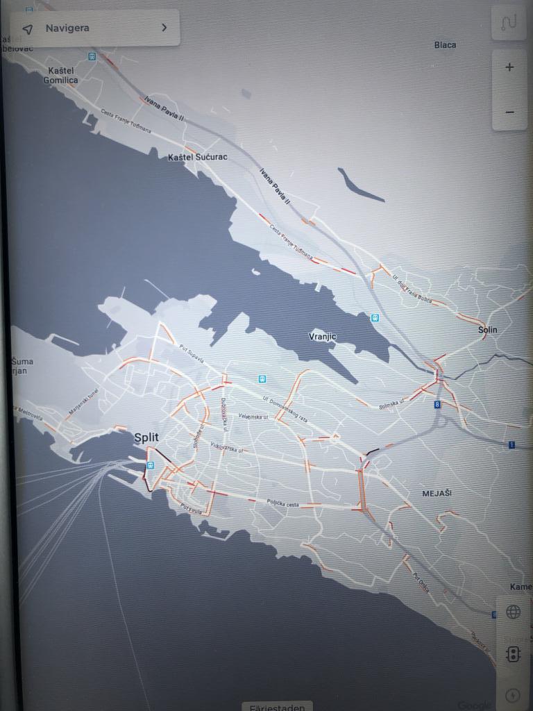

Det e ju google maps så du har kartor över arktis om du vill fara dit.
