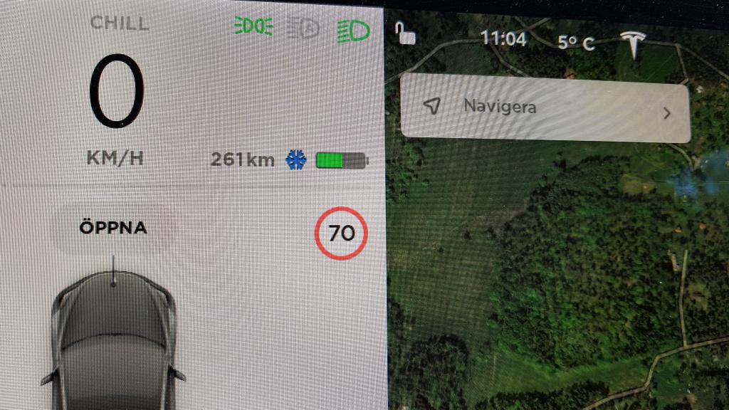

Hej!
I morse när jag startade bilen såg jag en snöstjärna på skärmen.
Snöstjärnan sitter mellan Km(kvar) och batterisymbolen.
Letade i användarguiden men hittade inget om denna symbol.
Se bifogad bild.
Någon som vet?
Se bifogad bild.
Någon som vet?
Re: Snöstjärna på skärmen
Batteriet är kallt, begränsad kapacitet. Kommer vara så hela vintern, inget att oroa sig för
Kallt batteri...
Betyder även då att regeringen är begränsad.
Från sidan 59 i manualenSeikaNoItten skrev:Tack.
Finns symbolen beskriven?
”Notera: Vid kallt väder är kanske en del av den lagrade energin i batteriet inte tillgänglig förrän batteriet är uppvärmt. När detta inträffar är en del av batterimätaren blå och en snöflinga visas intill värdet för köravstånd. Om Model 3 är ansluten kan du värma batteriet med ström från vägguttaget genom att starta klimatanläggningen från mobilappen. När batteriet har värmts upp visas inte den blå delen på mätaren och snöflingan syns inte längre.”
http://teslaclubsweden.se/model_3_owner ... ope_sv.pdf
