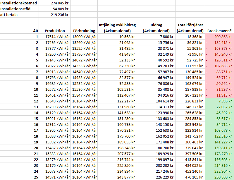

Tack för alla tips, länkar och input.
Har precise beställt 57st 310W paneler och en 15kW Inverter från Fornius och installation. En beräkning blir ju alltid full av massa gissningar, men efter att ha räknat fram och tillbaka ett par gånger så kommer jag framt till att det visst blir lönsamt att "överinstallelra"
Räknar med att producera ~17 600kWh första året, som gradvis sjunker till 15000kWh efter 25år.
Räknar med att göra av förbruka ~13 000kWh första året, vilket jag räknat på kommer öka med några enstaka % om året till ca 16000kWh.
Uppskattar att jag får 60 öre per kWh som produceras + ytterligare 60 öre i bidrag för dem jag förbrukar (när förbrukningen är mindre än produktionen)
Totalt kostar installationen ~275 kkr exkl bidrag (antagligen något högt räknat)
Breakeven efter 12 år.
Total förtjänst efter 25 år ~250 kkr
skulle jag istället installera ~14kW blir installationen ca 50kkr billigare, breakeven kommer fortfarande efter 12 år, men förtjänsten blir endast 200kkr efter 25 år.

Förresten, hamnar på lite högre avbetalningstid än många pratat om.
Har jag räknat lite för lågt? Är alla andra kalkyler glädjekalkyler? Eller köper jag ett dyrt tak?
Det ser ju ganska korrekt ut tycker jag, men jag har inte räknat i detalj. Du spar/tjänar cirka 1,2 kr/kWh förbrukad och du hade fått bättre avkastningstid om du tajmat förbrukning och produktion bättre

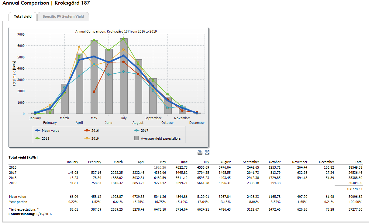

Jag har för egen del räknat på 12 års avkastning från början och det ser ut att landa där. Sedan beror alla beräkningar givet på vad elpriset är. Att anläggningen skulle sänka sin effektivitet så mycket som du räknat med hade jag inte tagit med, det är mycket mindre, men däremot har jag med räntekostnader för lån och sånt så att beräkningen ska bli så korrekt som möjligt.
2018 var en bra år med bra elpriser och bra produktion. 2019 har varit lika bra i produktion men elpriserna har varit lägre så avskrivningstiden förlängs trots att kostnaderna totalt minskat varför jag inte alls ser det som negativt.

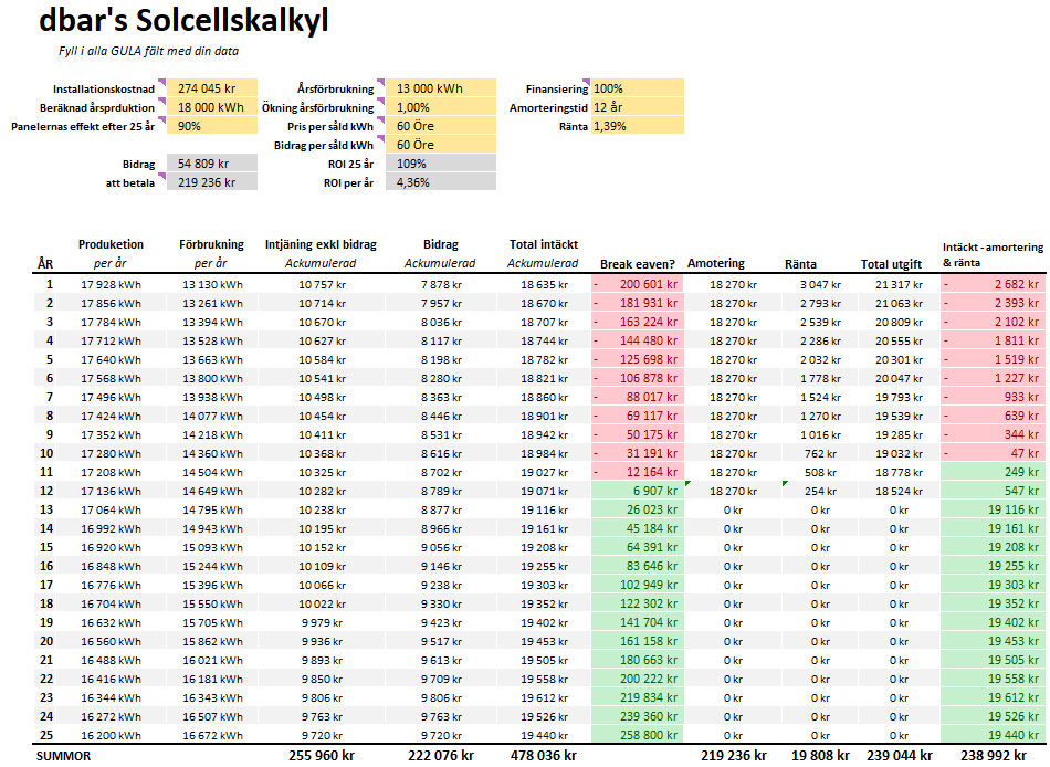

Skulle du kunna tänka dig att del med dig av kalkylen, dvs xls-filen?

Har snyggat till filen, och laggt in beräkningen för amorteringar och ränta också.
Om ni hittar något som ser galet ut, eller vill göra andra förbättringar i kalkylen, vänligen dela tillbaka filen i tråden igen
