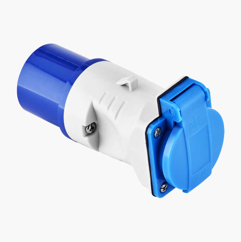

Funkar denna också? 79 på Biltema...
Quadrillion
Inlägg: 37
Blev medlem: 29 apr 2020 09:42
Re: Ingen blå Cee kobtakt med enfasladdaren
Inlägg av Quadrillion »
Ja, men då kan du inte köra 16A, du har ju fortfarande en Schuko. Men 10-13A funkar om man håller koll på värmen i kontakten.
DrSweden
Inlägg: 126
Blev medlem: 11 mar 2016 16:17
Inlägg av DrSweden »
Quadrillion skrev:
Hmm. Hur vet likströmskonvertering att den ena el andra kontakten är insatt? Är det själva schukon med sitt gummi/plasthölje som ryker? Tänker kablar och hölje kanske är samma?

Dc konvertering vet inte men nätsidan av umc'n vet,
ms 76132 "Eleamore"
Inlägg: 8125
DrSweden skrev:
Quadrillion skrev:
Det är en resistor i UMC-adaptern som avgör maxeffekt (iaf på gamla trefas, men jag antar att man har samma lösning i nya enfas).
