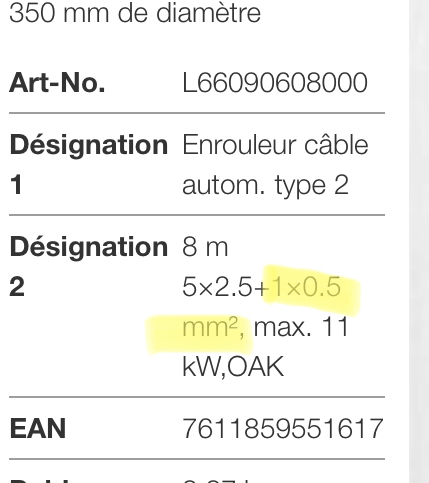

Här har vi lösningen:LarsL skrev:Välj en box utan fast kabel så kan du köpa vilken längd du vill. Easee är ett sådan exempel som är billig.
Ja, en lång sladd blir kladdig eftersom den ligger på marken. Jag brukar inte försöka hänga upp sladden när det är som värst, typ nu, utan håller bara i handtaget och krokar fast det i min hållare på väggen. Sladden får sedan ligga i en hög och skämmas tills det blir torrt eller jag har arbetskläder på mig.
https://ecatalog.demelectric.ch/fr/e-mo ... cable.html

Jag förstår inte var den metern med halvkvadrat sitter? Hur kan den stödja 3x16A?Jonas_T skrev:Tack för tipset! Verkar kunna vara en bra idéOff Grid Byggaren skrev:
Letade lite snabbt och hittade ett pris 10600kr exkl moms... https://www.carcharge.se/shop/product/s ... -2-8m-11kw
tål att funderas på. Såg att det fanns fler tillverkare/fabrikat med motsvarande lösning.
Edit:Kanske jag missförstod? Kanske det är 8m x5styck 2,5 och 8m x 1 styck 0,5?
Behöver man verkligen 6?

Det är väl en signal-ledare som är 0,5 mm?heldiggrisen skrev:Jag förstår inte var den metern med halvkvadrat sitter? Hur kan den stödja 3x16A?Jonas_T skrev:Tack för tipset! Verkar kunna vara en bra idéOff Grid Byggaren skrev:

Jag tror att det står fel i beskrivningen.heldiggrisen skrev:Jag förstår inte var den metern med halvkvadrat sitter? Hur kan den stödja 3x16A?
Det borde stå 5 x 2,5mm^2 (skyddsjord, nolla och tre faser) och 2 x 0,5mm^2 (ledningarna för kommunikation mellan bil och väggbox).
Alla behövs.
