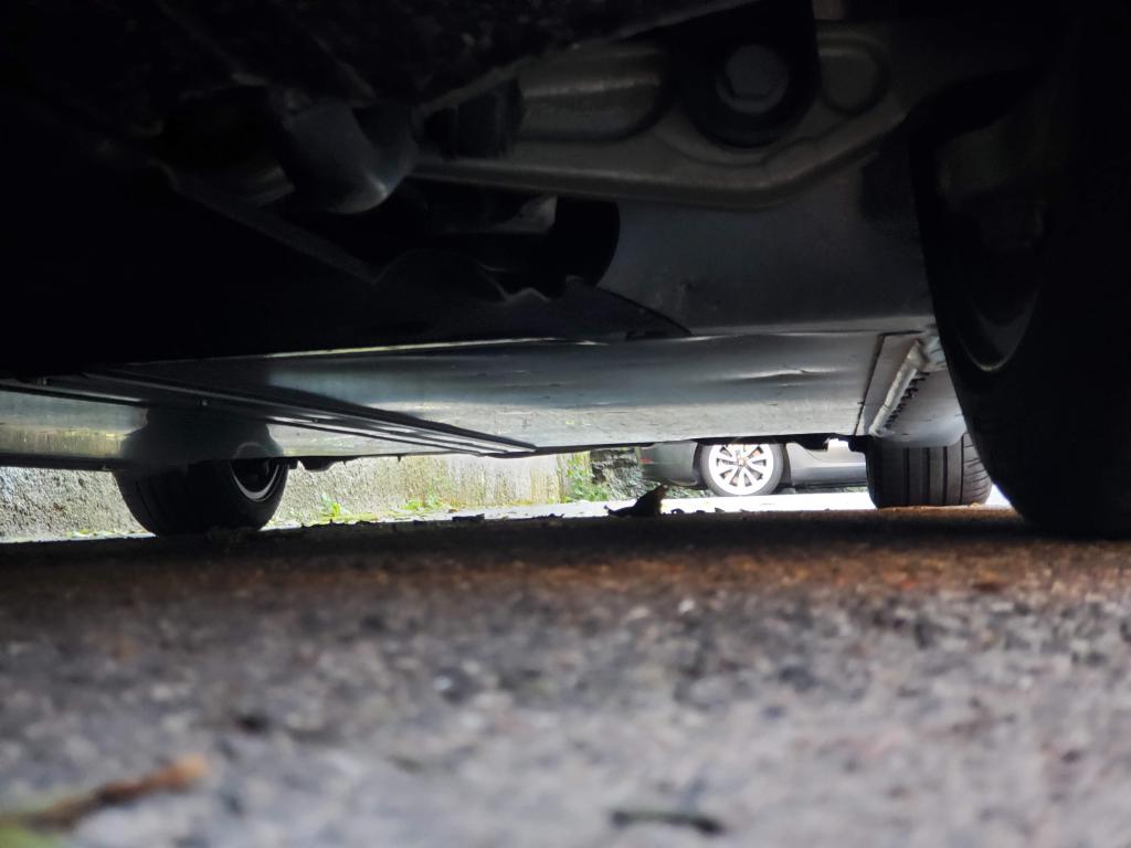

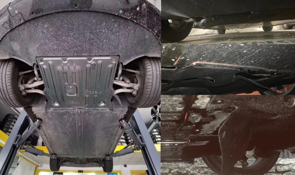

Lägg dig på knä och lys in under bilen med lampa, de är rätt släta undertill så ev. skador/bucklor borde kunna upptäckas rätt lätt - är kompositen uppriven någonstans?

Om det inte är åverkan på batteriets bottenplatta och inte läcker kylvätska eller dylikt, då behöver du inte vara orolig. Cellerna i sig klarar höga g-krafter, så länge inte själva batteripacket deformeras. Din egen rygg och andra komponenter i bilen går sönder innan cellerna gör det.
Har det däremot tagit i bottenplattan och bucklat den ska du boka service omgående och helst parkera utomhus tills vidare.

Okej...ser inte ut vara någon skada under men det smällde till som fan när man körde ner i guppet.
Ptja då är väl allt okej då.

Jag fick batteriet skadat pga en sten påvägen, vilket resulteradei batteribyte. Dock syntes det väldigt tydligt. Har inga foton från skadeverkstan, men då kunde man även se som en reva i plåten.
