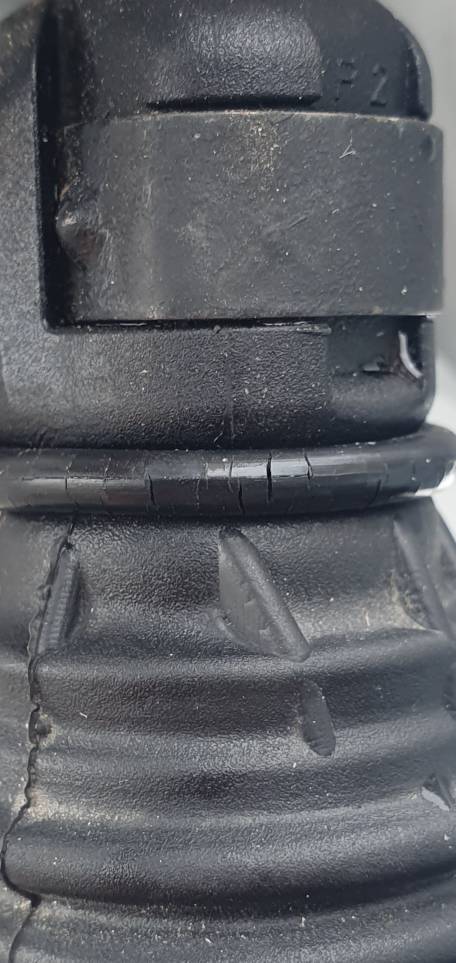

Hade besök av en Ranger i veckan som bytte mitt ena bakljus pga kondens.
Påpekade mitt problem med bakluckan.
Då berättade han att det är en o-ring på toppen av bakluckemotorn som torkar och släpper ner fukt som orsakar problemen med luckor som inte öppnas helt.

Den där o-ringen har inte torkat, den är gjord av kraftigt undermåligt material och har bara spruckit.
Tråkigt, för det är ju Tesla som för skit för att underleverantörer snålar
