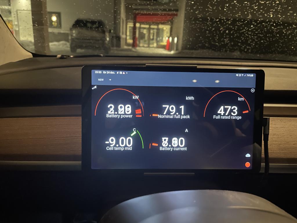

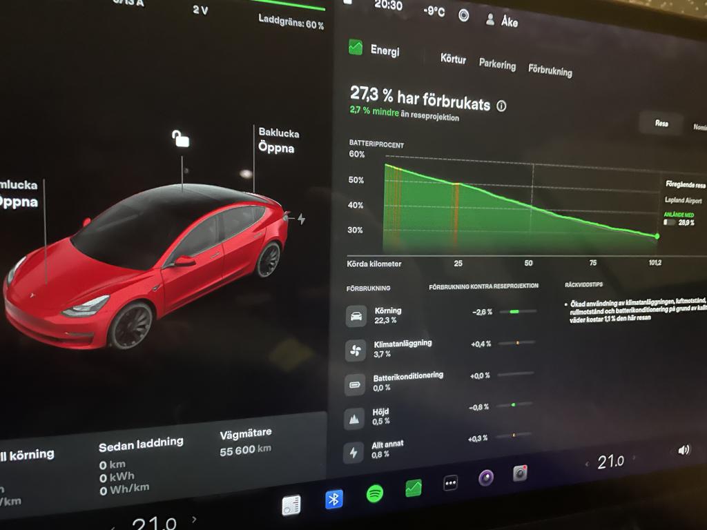

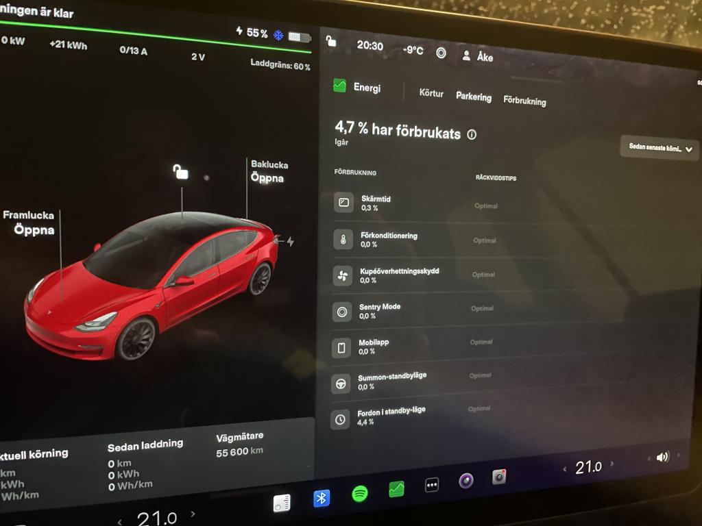

Det förekommer så mycket rykten om batterivärme så jag har gjort lite tester:
Lämnade bilen ute för 2 1/2 dygn sedan.
Efter laddning ( UMC 2kW) fick sladden sitta i.
När det hade gått ca 18h efter laddningen var batteriets temp -9C och det var -9 ute också.
Bilen rapporterade att 0.0% av batterikonditionering och 0.0% av batterivärme hade använts.

Ja men det här är ju superintressant!
Bekräftat att det inte är något problem att lämna bilen ute i minusgrader. Kommer inte dra mer ström förutom att värma upp inför körning. Gissar på att den endast värmer till någon plusgrad, tror Björn gjorde något test på det.
Brytgränsen för när batteriet tar skada vore ju också intressant att veta. Typ samma test i -25. Den borde ju värma till något då om den märker att det blir för kallt och sladden sitter i. BMS:en är ju så duktigt på allt annat angående batteriets hälsa!

Har ett minne av att man märkte att min S drog lite när det var -25 till -30 även om den inte var ipluggad, kanske behöver det vara kallare?

@AAKEE
Lär mig hur i helsike man får den gröna grafen i förbrukning!!! Det måste vara den viktigaste frågan i denna tråd haha
Får ALLTID orange hur jäkla ”eco” o försiktigt jag än kör, med eller utan AP eller farthållare :lol:

Jaegaern skrev: 27 dec 2022 07:28
Tesla skriver ju -30 i ett dygn som gräns att undvika.
Gissningsvis tar det ungefär ett dygn för batteriet att nå ungefär -30 då.
Som kallast hade jag -20, eller strax under under tiden bilen stod. Då jag hade glömt stänga av schemalagd laddning hann batteriet ned till ca -10 som kallast.
Loggarna från Teslalogger/Scan My Tesla visar inte på att någon batterivärme skulle gått under de fyra dygnen, liksom energiappen inte heller visar det.
