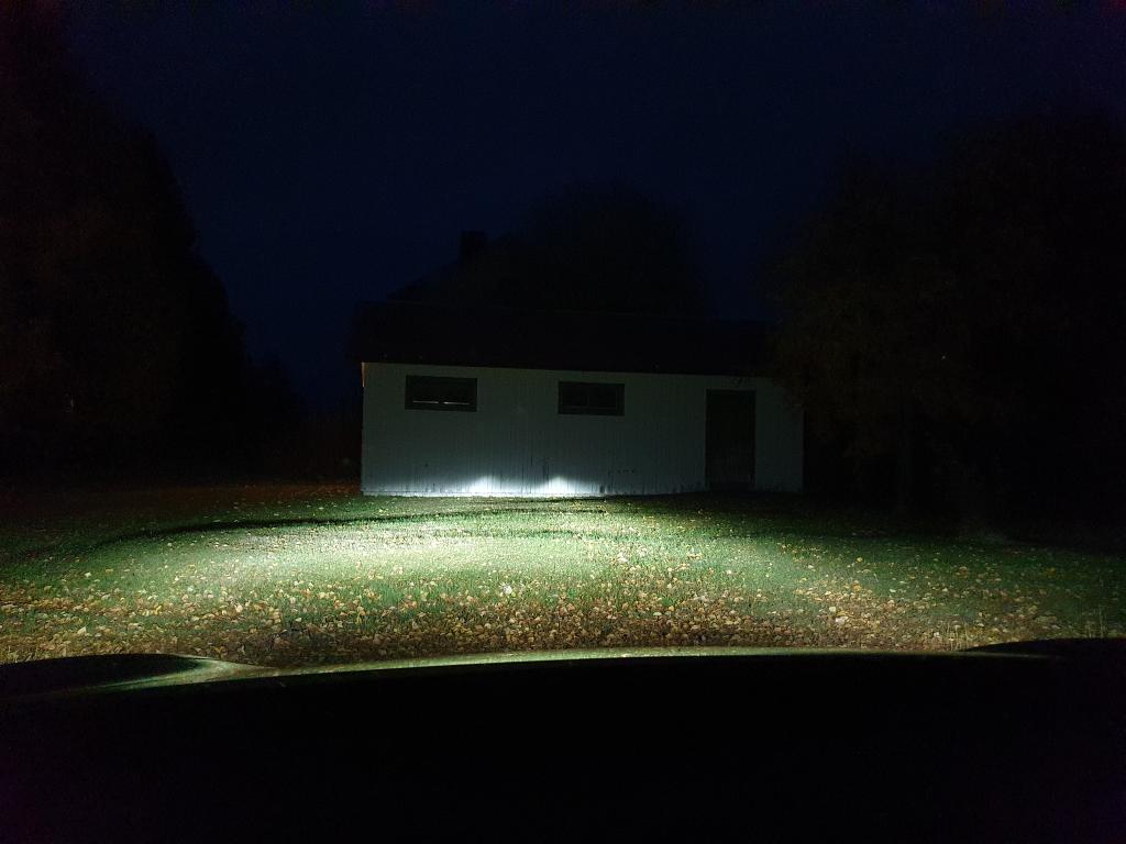

Min Model 3 2021 hade inte asymmetriskt halvljus, då ser ljusbilden ut som ett fjäll ungefär (från vardera strålkastaren).
Min Model Y 2022 har pixelstrålkastare och då får man en fyrkantig variant på asymmetriskt halvljus.
Nedanstående är från 3:an.

Hej, uttagen mars -22 och har nog ett fjäll som du beskriver. Har fabriksåterställt ljuset, men känns inte riktigt som att halvljuset ger bra belysning nu. Typ riktas för högt, men vet inte vad som är lågt el högt…mikebike skrev: ↑29 dec 2022 19:38Hur gammal är bilen?

Halvljusinställning ska ställas in av tekniker. Tror det står vid knappen i servicemenyn. Om man nu ändå tryckte på knappen återställs lamporna till något läge som troligtvis är helt fel. Går att ställa in lamporna själv men kräver en del googlande, youtubande, mätande, sunt förnyft , tålamod osv. Men basically ska man mäta från 10 m håll, klackarna i serviceläge ska vara 140 cm från varandra 70cm upp (i serviceläge). Y har väl matrixljus så skiljer en del mellan guider.

Detta är ett känt problem i alla fall med M3. Min 3a hade halvljuset ställt för högt. Gjorde som du och fabriksåterställde men det blev helt kasst - såg ingenting. Hade en kille från Tesla hos mig som skulle ställa in ljuset. Han hade en pappkartong i bilen som han ställde mot en vägg, sedan justerade vi ljuset manuellt mot markeringarna på kartongen. Blev väl helt ok men jag justerade om det själv sedan genom att jämföra med ljusbild från annan bil mot en vägg. Med ny MY-22 stod ljuset rätt från leverans och ljusbilden är mkt bättre (kanske i högsta laget).
