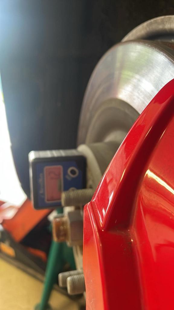

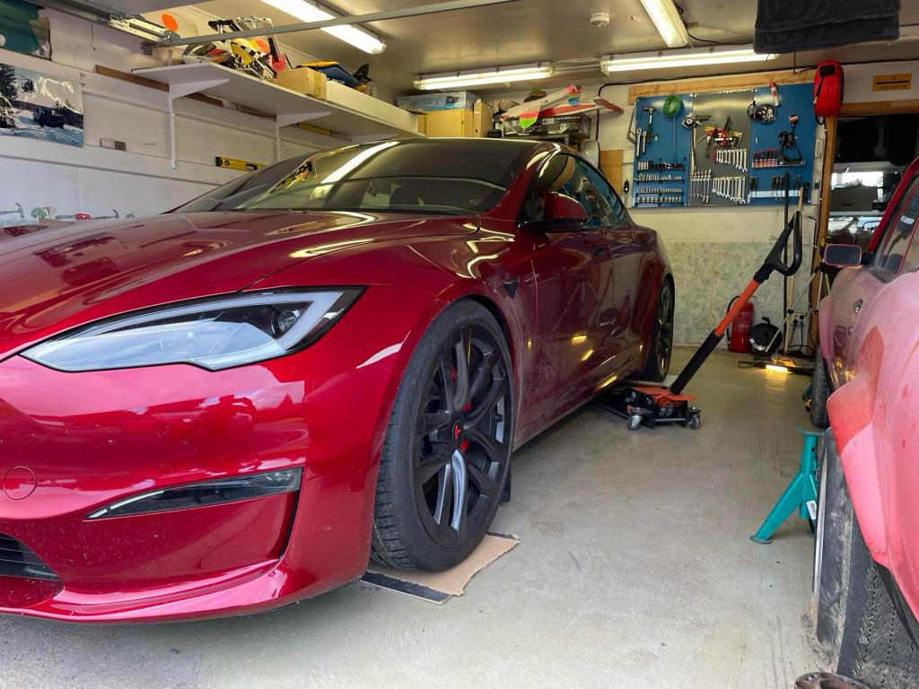

Verkar inte vara raketforskning att mäta hjulinställning själv utan specialutrustning. Skulle dock inte ge mig på att justera det.
Jag som byggt egna fram- och bakvagnar har gjort mycket sånt. Det går absolut göra halvbra om man har lite vana på det för tex toe in men camber och caster är inte liks lätt, och att fram och bakvagn går i samma riktning är inte lätt.
Det blir ju inte alls så exakt som en riktig utrustning med lasermätning. Med tanke på den låga kostnaden rekommenderar jag att man lämnar det till proffs.
En riktig hjulinställningsmaskin har en platta under varje hjul som kan glida och rotera.
Kollade inte länkarna men som exempel är det en del flex i modern hjulupphängningar och om man tex backar in bilen med bakhjul som har toe in, ändras hjulinställningen bilen står med eftersom bakhjulen strävar utåt (a la Janne Boklöv V-stil).
Samma om man lyfter bilen med domkraft och släpper ned den.
Jag gjorde en grovjustering av Camber och Toe på min S när jag bytte Camber arms bak i somras.
För att komma ifrån problemet med att framning och backning hade jag två hyllor på varandra från garderober med de vita glatta ytorna som glidytor mot varandra.
Jag lasermätte in höjden så att alla plattor hjulen skulle stå på hade samma höjd så att bilen skulle stå 100% plant.
Syftet var att göra camber själv eftersom jag misstänkte att de kanske inte skulle lösa det (svårt komma åt med normala verktyg), och jag hamnade hyfsat rätt men inte good enough enligt mina egna krav. Toe blev också ungefär men inte good enough om man frågar mig.
Jag har fixat mycket med sånt, tex haft en tom kaross och byggt dit en ny fram- och bakvagn så jag har ändå en viss vana av det.
Ett enda förstört däck kostar mer än en hjulinställning till och med på den sniknaste Teslan. Lämna det till proffs.
