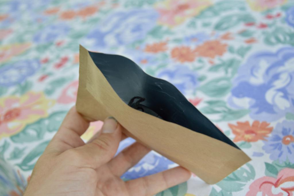

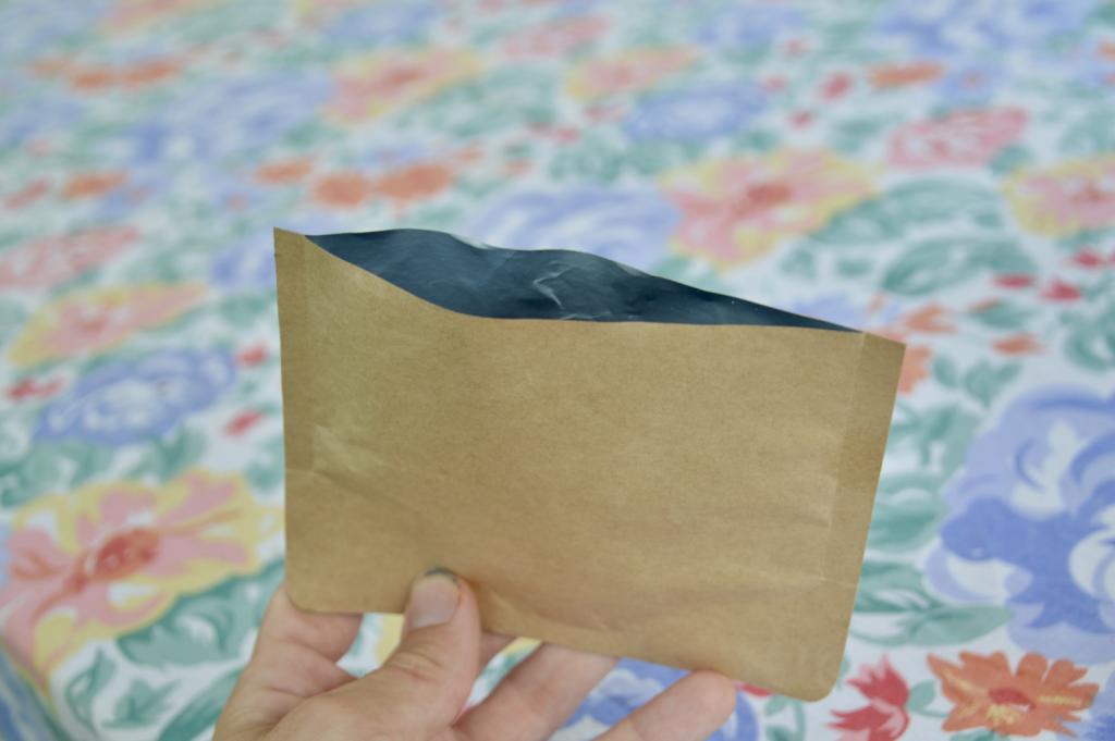

Den här varianten gillar jag bättre än det första jag skrev om.
Det är en förpackning som innehåller ett lager aluminium, men också består av papper som ger stadga. Därmed är det mindre risk att folien knövlar sig om man råkar stoppa i nyckeln lite snett.
Påsen hade ziplockförslutning, men den klippte jag bort för att få påsen att passa bättre i fickan (både byxan och ryggsäcken). Påsen var ursprungligen 20 cm hög. Det är lättare att det blir en glipa mellan nyckeln och påsväggen, som skickar ut en signal. Glipan behövde dock vara ca 1 cm för att bilen skulle upptäcka något när nyckeln i påsen var bredvid förardörren.
Jag bedömer denna lösning som högsta smidighetsklass och näst högsta säkerhetsklass.

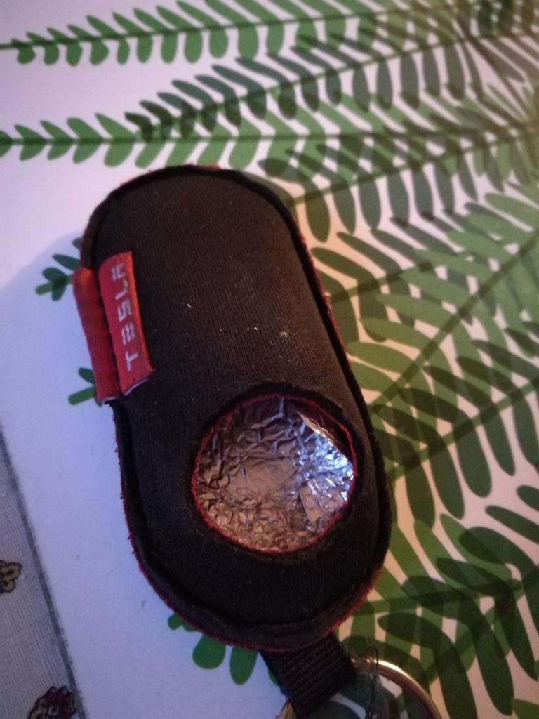

Jag gjorde såhär nu. I fobbens sovsäck ligger det ett enkelt lager av aluminium i botten. Funkar perfekt.
