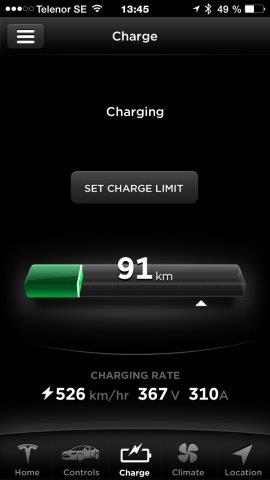

Jag fick idag bekräftat att det inte var något fel på min bil.
Nu verkar det funka som det ska i Sillekrog i alla fall.

Fick nu som mest 260A i Falkenberg nu på eftermiddagen (ensam) men brukar ligga på över 300A normalt.

Just nu 550km/hr i Falkenberg
