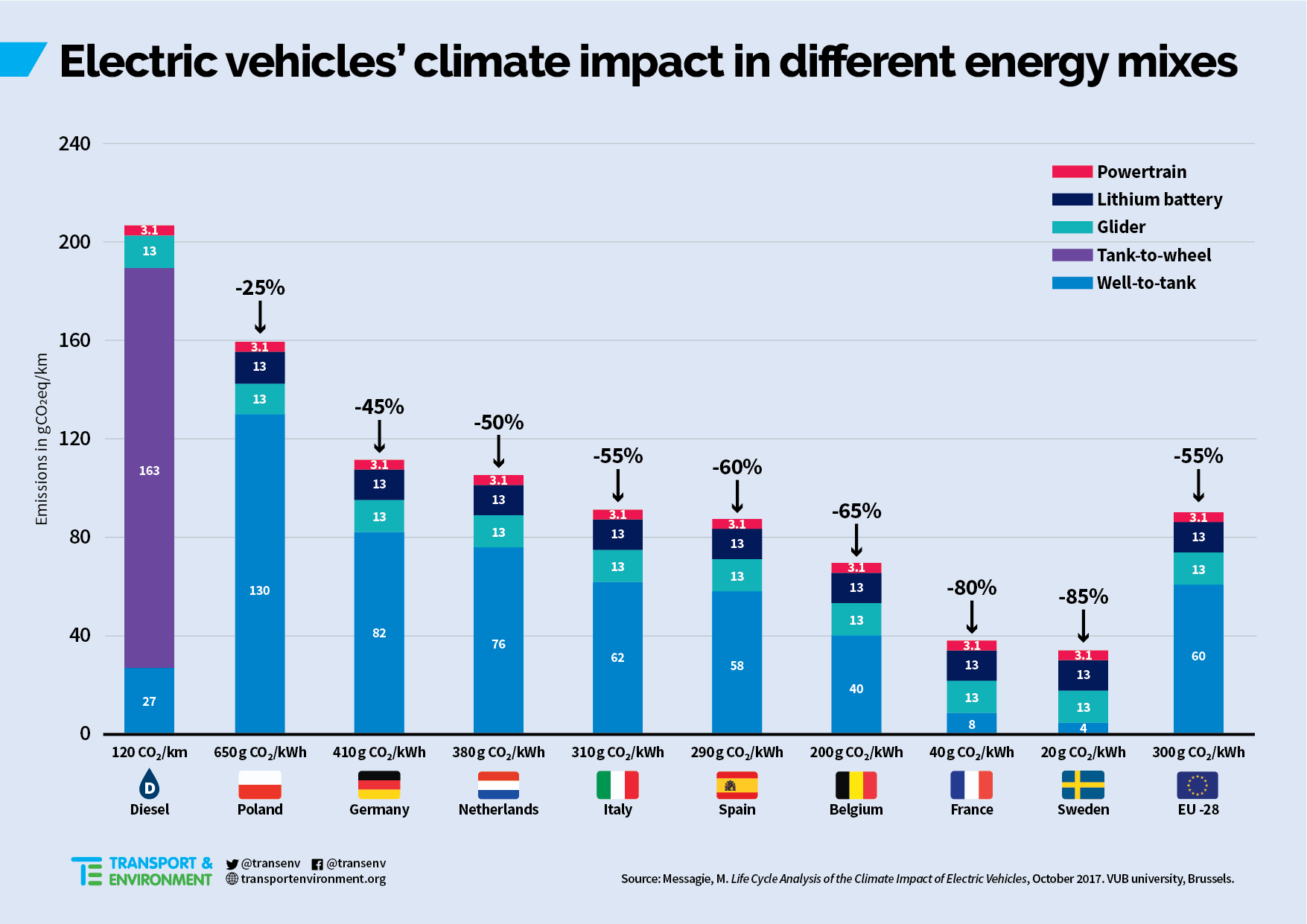

Addex86 skrev:
En annan fråga, fast i samma ämne.
Har man räknat på vilka utsläpp det blir på att typ, hitta olja, pumpa upp den, frakta den till raffinaderi, få fram bränslet ur råoljan, sedan transportera den till alla mackar runt om i världen?
Måste ju bli en hel del utsläpp innan den ens når pumpen på macken.
Om man då producerar batterier med en bra elmix så kanske inte skillnaden är så stor?
Well-to-tank i figuren. Den där figuren är gjord för en körsträcka på 20 000 mil. Nu halvgissar jag lite så nån får gärna rätta mig, men jag har för mig att batteristorleken är 30 kWh i den här utredningen, så inte direkt representabelt för en elbil med lång räckvidd.

Några poänger man kan ta med sig från den bilden Geni87 tar upp är:
  • Storbritannien har på 10 år vandrat från Polens elmix till Italiens elmix. Alltså, en elbil blir renare helt automatiskt när elproduktionen blir renare.
  • I Sverige så är tillverkningen av batteriet och tillverkningen av elen mycket lägre än att få ut Dieseln/Bensinen till pumpen.
  • Batteriets tillverkning, vad vi kan läsa från IVL's rapport, är att hur "smutsigt" ett batteri är beror till största del på hur elen tillverkas som fabriken använder sig av. Därför blir det stor skillnad om batteriet tillverkas i Asien eller i Norden, med förnyelsebar eller med nätansluten el.
