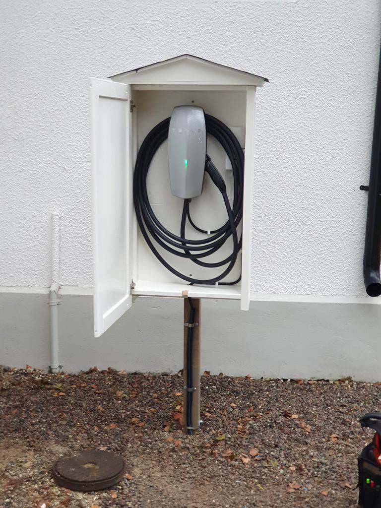

Lite inspiration....
Komponenter från Universalhyllan.se, hemsnickrat tak med tjärpapp, 50 cm betongplint, 30 m nergrävd kabel, elinstallation av riktig elektriker.
Måste det inte vara kabelskydd av metall på matarkabeln? Den sitter ju utsatt för maskiner, gräsklippare, snöslungor, etc.

Inlägg av RickS »
Kabeln är inte oskyddad, den är innesluten i en plastslang (PEM?) som är gk för 10 bars tryck. Enligt elektrikern är det faktiskt tillåtet att permanent lägga en kabel som är skyddad på det sättet direkt på marken. Jämför tjockleken på röret på stolpen med kabeln som går på skåpets bakre vägg.
