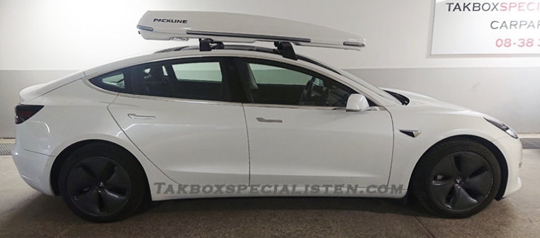

Jag har en packline. Ungefär som på denna lånade bilden nedan, fast jag har svart box på svart bil.
Boxen sitter ganska långt fram, så jag tror att takboxen snarare skyddar mot stenskott i taket än att det blir värre. Det är vad min uppskattning av att den täcker taket mot direktträff, men jag har ingen vetenskaplig rapport bakom detta påstående.
Takboxen gör ju att räckvidden minskar så jag försökte välja en som inte är allt för hög. Det är inte lätt att veta hur varje enskild takbox påverka är förbrukningen. Nu finns det ju en som sitter ”bakvänt” (Cali) och är förmodligen den som har lägst påverkan på luftmotståndet.

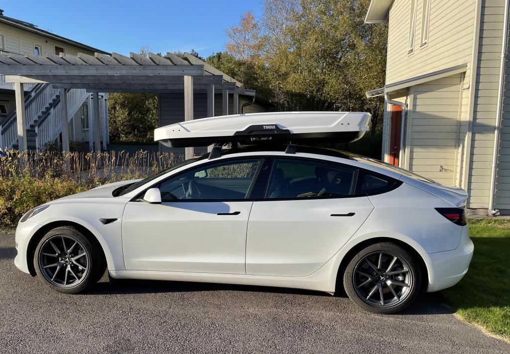

Efter en del velande kring box blev det en Thule Motion XT Apline idag.
Sällan särskilt sportigt med en takbox men tycker ändå det ser helt OK ut färgmässigt.

Den sitter ju bakofram...
