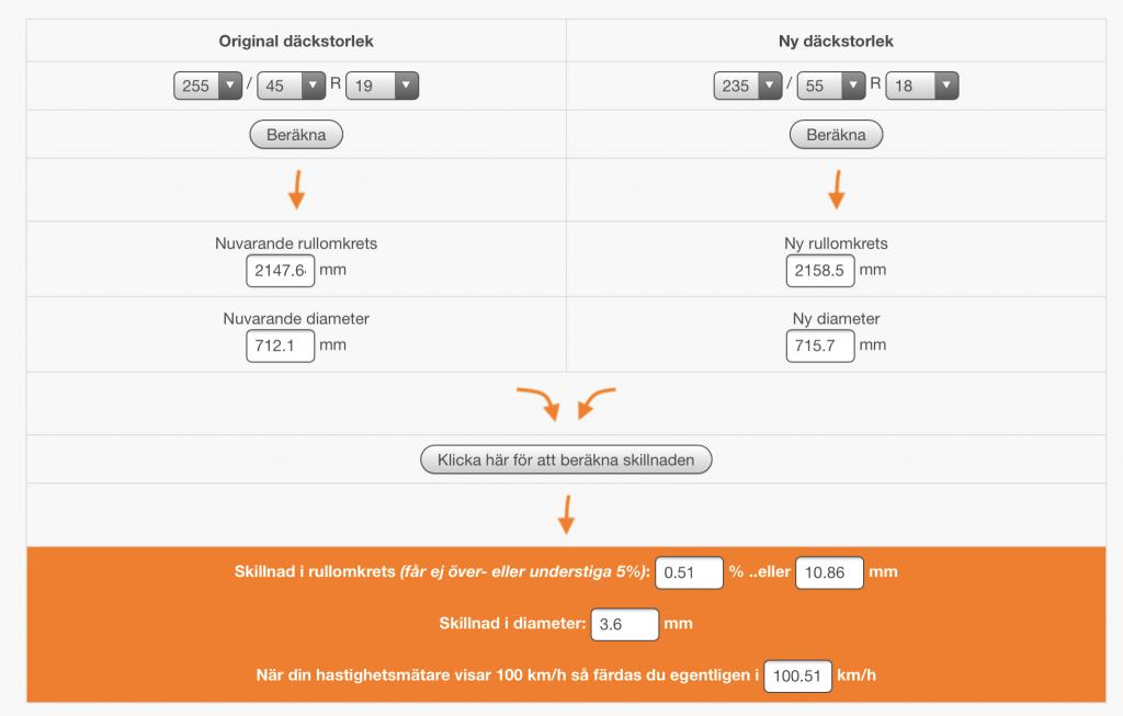

Undrar om det kommer att se väldigt märkligt ut om jag väljer att köra med M3 Aerohjulen och med M3 däcken 235 45 18 på Model Y. Tänkte att det kan vara vettigt att slita ner dessa innan nya 235 55-18 läggs på. Blir väl iofs inte heller lagligt då hjulomkretsen kommer diffa över 5% (blir 7% avvikelse)

Y LR har väl 255/45 19?
Då borde 235/55 18 funka bra
