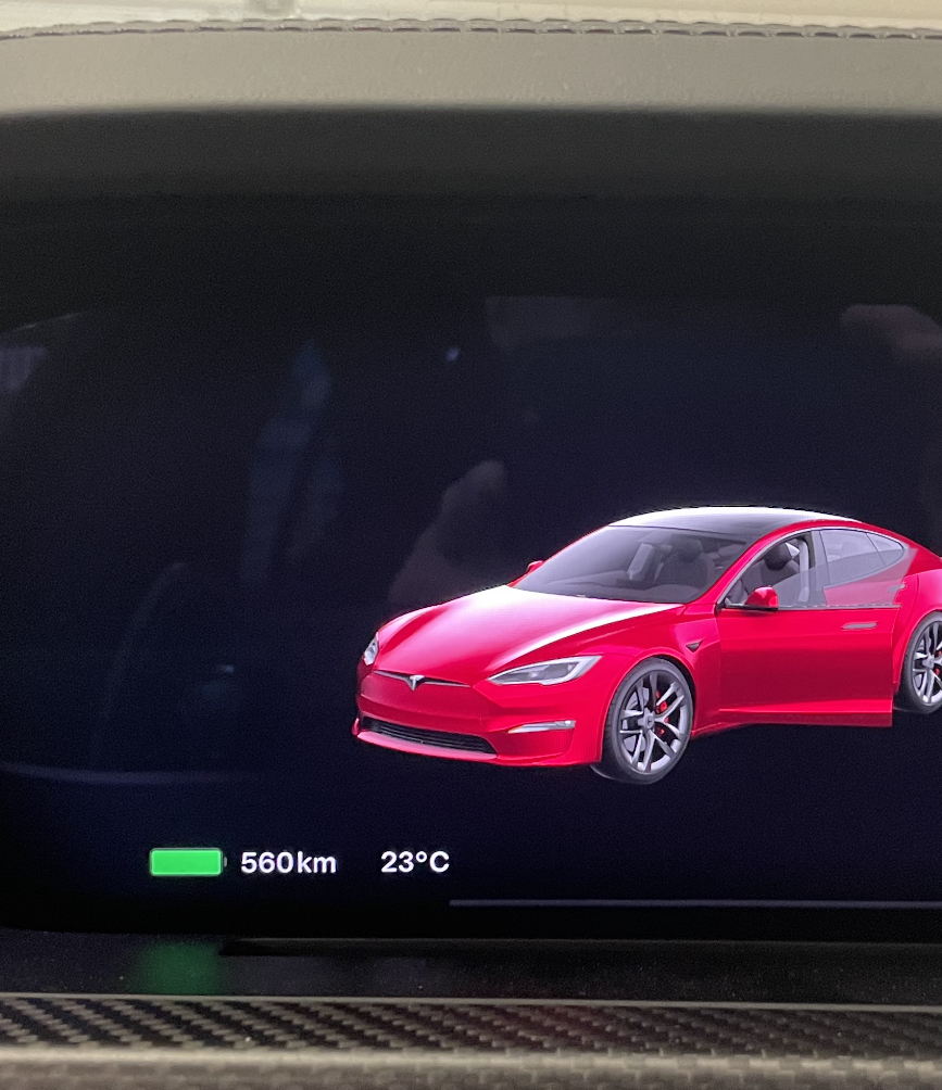

Räckvidden som visas vid batteriet (valbart mellan procent och sträcka) är fast.
Varje km är en fast energimängd. Så långe batteriets kapacitet inte ändras kommer bilen visa samma räckvidd vid full laddning varje gång.
Den är alltså helt oberoende av hur du kört de sista 100 kilometrarna.
Och den är baserad på EPA. Så när bilen är ny och batteriets kapacitet är hög nog visar den EPA-räckvidden.
Min M3P hade EPA 315 miles/ 507km vilket den också visade i början.
Min Model S visade 560km i förrgår, vilket är EPA-räckvidden (348 miles).

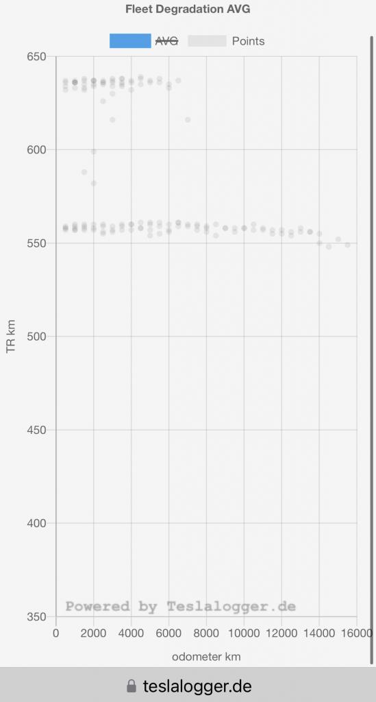

Såhär ser teslaloggers data ut. Tyvärr inte så många deltagare än iaff:
Både bilar med 19” och 21” med i datat.
Man kan faktiskt ana att rangen börjar lite lägre och stiger med topp runt 6-800 mil, och sedan börjar droppa.
Datat är Teslaloggers som får BMS-data skickat från bilen via Scan My tesla.
Jag använder Scan My Tesla och teslalogger, gjorde det även med min M3P.
Scan my tesla beräknar räckvidden med hjälp av värdet nominal full pack och exakt SOC, så det är väldigt pålitligt.
