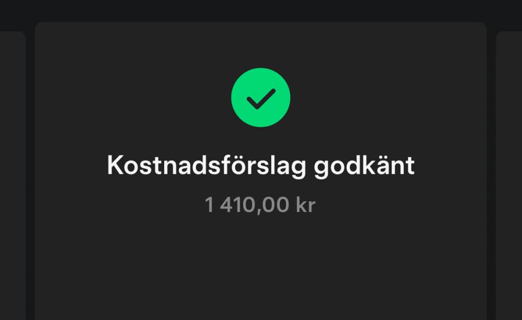

Re: Bytt 12v batteri ? Modellår (2019-2021)
Inklusive batteri, montering, ranger, moms.
Väntetid 4 vardagar från förfrågan till utfört arbete. Otroligt bra Tesla.
Totalkostnaden nu 2410kr på 5 år, det får man tio eller tjugodubbla på en fossil plus bensin/diesel och allt annat man får lida av.
