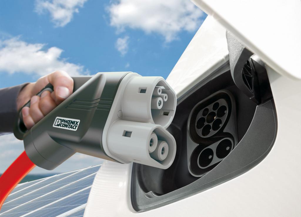

Vad är egentligen det rätta namnet på denna laddkontakt?
Är det Typ 2 med extra DC-kontakter för CCS eller kallas den bara för CCS?
Varför har Tesla valt att istället ta typ 2 kontakten utan DC-kontakterna och modifiera den för SuC-laddning?

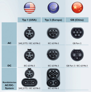

CCS står för Combined Charging System. Dvs en kombinerad kontakt av två typer. Ofta menar man Typ2 och de grova tvåpoliga som du visar på bilden. Men tydligen ska det finnas typ 1 ihop med den också enligt visa källor. Så frågan är då vad Renault menar kommer att finnas på Zoe?

Tydligen finns fordonsuttag det även CCS typ 1 – AC- och DC-laddning på USA-marknaden.Leo skrev:CCS står för Combined Charging System. Dvs en kombinerad kontakt av två typer. Ofta menar man Typ2 och de grova tvåpoliga som du visar på bilden. Men tydligen ska det finnas typ 1 ihop med den också enligt visa källor. Så frågan är då vad Renault menar kommer att finnas på Zoe?
Men kombineras verkligen AC & DC just vid själva laddtillfället? Jag tänker mig om det är en SuC på 130 kW och bilen har egen 22 kW 3-fas laddare, toppar man laddningen så det blir 152 kW då?
Fick för mig att det är antingen AC eller DC som gäller. Och vad jag förstår tittar EU även på Teslas lösning med att ladda DC på AC-stiften i typ 2 kontakten?

"Signalstiften" i typ 2 kontakten används för kommunikationen och de grova "strömstiften" nedtill används för att överföra själva strömmen =DC dvs en "kombinerad" kontakt.
En Leaf med Chademo och typ 1 har väl 2 separata "kontakter"? Där man antingen använder typ 1 med AC eller Chademo med DC, dvs den har två st olika/separata kontakter.

Det är antingen eller! Eller: Typ 2 ger bara AC och CCS ger bara DC.
I CCS använder man de tunna stiften i typ2-delen i kontakten för styrelektroniken.

Typ 2 är specificerat för att kunna leverera likström, men mig veterligen är det ingen som har implementerat det (antagligen för att det ändå inte blir högre effekt än med växelström). Tesla har ju en modifierad variant i sin implementation, så det räknas inte.

Ja, jag visste inte att det ingick i standarden att typ 2 även kan leverera likström. Men om vi utgår från bilar som har en CCS-hona så gäller det jag sa: Att den bara kan ta emot AC från en typ 2 och DC från en CCS.
Frågan är egentligen vad vitsen är att ha en sån kontakt?

Det är ju fetare stift med större kontaktyta, så den tål ju större strömmar. Men särskilt elegant är ju inte lösningen.

Jo, men jag menar att eftersom CCS inte utnyttjar annat än stiften för styrelektroniken (och jordstiftet?) ur typ 2-delen av kontakten kunde man lika gärna ha gjort ett smidigare DC-kontaktdon. Det finns ju en vits med att ha en kombikontakt i bilen som klarar både AC och DC, men man borde ha utformat de så att t.ex. styrelektronikstiften låg i nederdelen av typ 2 så att DC-handsken kunnat göras smidigare.bylund skrev:Det är ju fetare stift med större kontaktyta, så den tål ju större strömmar. Men särskilt elegant är ju inte lösningen.
