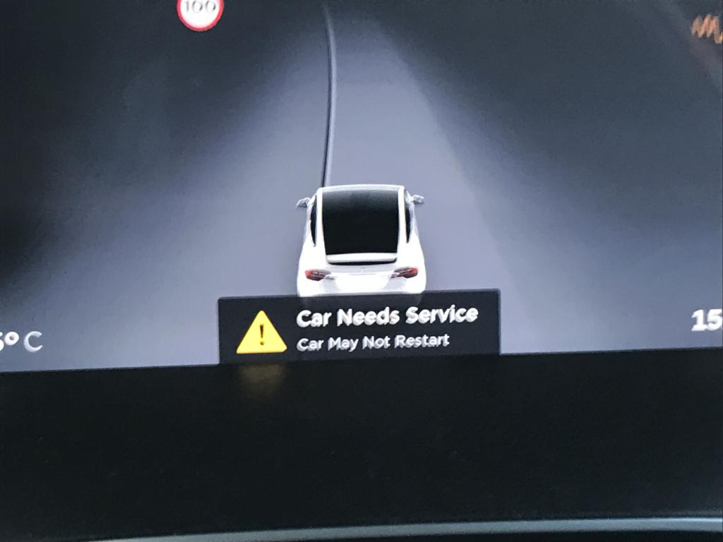

När jag hade tre mil kvar till vår destination kom felmeddelandet "Car Needs Service, Car May Not Restart". Vi var då precis på sluttampen och körde serpentinvägarna brant uppför berget. Jag fortsatte förstås. Räckvidden på bilen minskade drastiskt. De sista kilometrarna visade batteriet noll km. Nervöst!

Nu fick jag mail från verkstaden. Jordfel. Kan ta tid detta.
"The problem of the car is caused because of an isolation issue. So we have to check the whole electricity of the car to find the issue.
Hope we´re successful today. I will inform you as soon as I have further news for you.
When do you drive back to Sweden?"

Nu har jag precis avklarat sista åket i backen och Tesla meddelar att de levererar min bil på en lastbil hit om ett par timmar. Allt löser sig alltså galant :D Här är svaret jag fick från verkstaden om vad som var fel:
"Hey, the hv harness from the HVJB to the front drive unit, and the A/C compressor was faulty"
Alltså fel på en högvoltskabel och på kompressorn till A/C'n.
