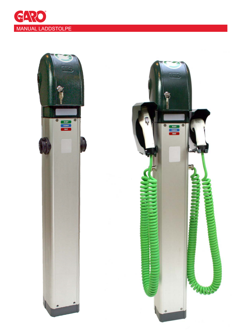

Föreningen har beställt ett nytt proppskåp, med nya kablage m m för 45.000 kr, samt tagit in offert på laddstolpar (Garo) som kostar 14.000 kr styck (och ger 16 A, enfas...)
Detta skulle jag kunna betala genom en månatlig avgift på 400 kr + laddstolpen kontant - vilket kommer att innebära att jag samtidigt "skänker" stolpen till föreningen, eftersom jag inte kommer att få någon äganderätt till denna.
Behöver jag tillägga att min förenings styrelse har en något konservativ hållning till det mesta som är nytt och framför allt det som kostar i investeringar.
Nu undrar jag om någon har några råd till mig, eller har hört talas om någon bostadsrättsförening som installerat ladduttag i en mer rimlig prisklass...??

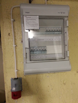

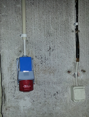

Jag kom överens med min brf om att själv få bekosta ett 16A trefas-uttag vid garageplatsen. Brf:en bekostade ny undercentral i flerbilsgaraget, det var bara framdraget enfas för belysning tidigare och behövde förstärkas iallafall, och det kan komma fler elbilar. Jag fick bekosta kabeln från undercentralen och själva uttaget, elektrikern skickade mig en faktura och föreningen en. Uttaget är vanligt rött standard 3-fas uttag med ett enfas inbyggt ovanpå.

Lyckades att få garage i samma hus som min hyresrätt, hade redan Teslan när jag flyttade in. Fick hyresvärdens tillstånd att installera trefas 16A med kabel dragen från min elmätare i källaren. Säkrad till 16A, laddar därför 3x11 A från midnatt utan problem. Kostnad elektriker drygt 5t kr.

Spontant tycker jag det låter dyrt. Har för mig att jag har hört priser på under 10 000 för laddboxar. Om det är boxen på bilden så är det ju 2st uttag, och då är det ju rimligare, men ändå 12 500 ex moms per uttag. Är den med parkeringen bredvid dig också intresserad av laddning av elbil?
Om du behåller motorvärmaruttaget, men ser till så att det kan leverera ström hela tiden, så kan det ju ändå leverera en hel del per dygn.
Även om det skulle vara på enbart 6A, så ger det ju ca 6mil laddning på 10 timmar.
