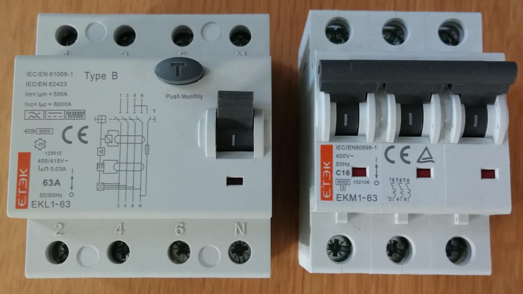

Tänkte tipsa om ännu en billigare jordfelsbrytare Typ B från aliexpress. Pratade med min elektriker och han godkände denna
https://www.aliexpress.com/item/3302860 ... 2e0eOFdehI
Kommer installera en trefas CEE röd uttag med jordfelsbrytare Typ B som start, vilket som jag förstår av alla trådar här kan man bygga på sedan med olika laddnings alternativ.
Får min tjänstebil om några månader först och kommer ladda den inomhus så jag hoppas att CEE röd till blå adapter räcker som start och jag kan få 13A laddning på det viset. Kör inte många mil om dagen så det räcker med 10 mil laddning på kvällen.

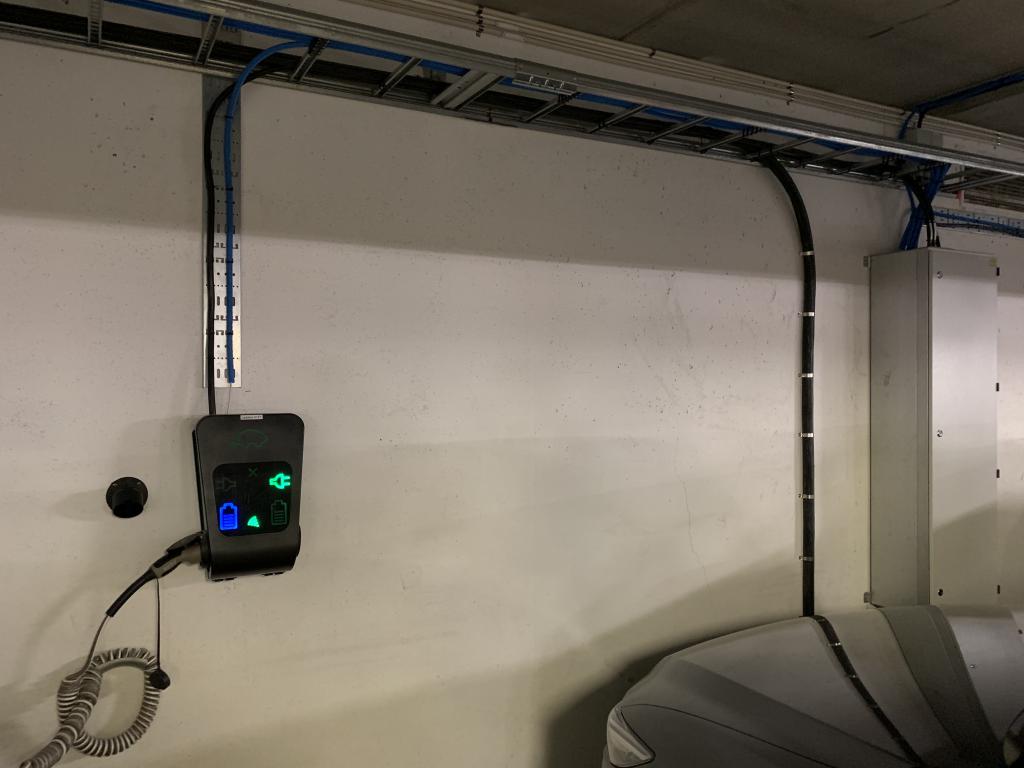

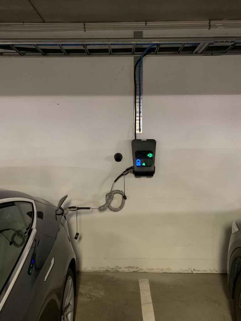

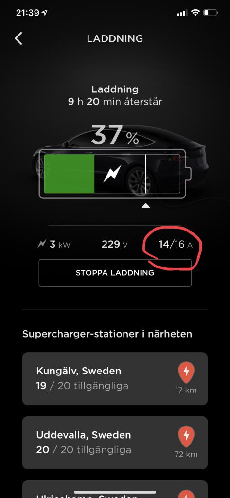

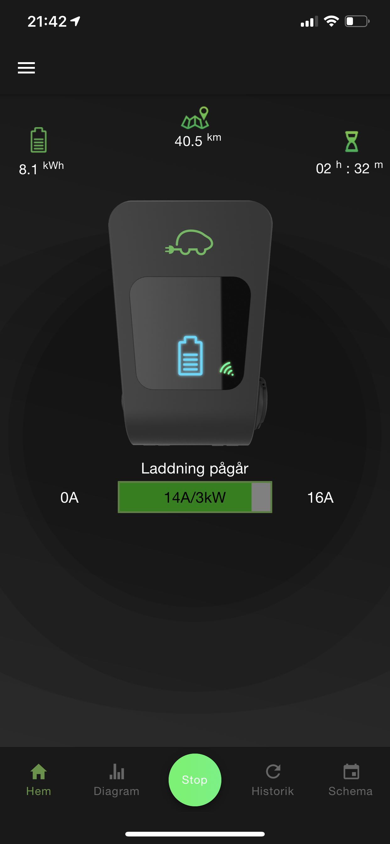

Ni som har egen laddare, har någon av er haft problem att bilen inte laddar max möjliga effekt som finns tillgänglig i laddaren?
Kör chargestorms laddstation i garaget. Maxeffekt är 4 kW. Men emellanåt så vill inte bilen gå hela vägen upp till 16a och jag måste manuellt trycka upp den till 16a.
Har försökt med hård omstart, tvinga upp den till 16a och de brukar fungera ett par gånger.
- Inlägg: 12321
Re: Kablar, adaptrar och laddare
4 kW kommer du inte få från 16A 230V. Du kommer få 3680 W. 14A 229V ger 3206W. Anledningen till att bilen inte vill ladda 16A kan vara att det blir spänningsfall. 229V vid 14A är i och för sig inte lågt men det kanske varit mycket lägre spänning tidigare vid laddning på 16A?

Godmorgon!Svenssons skrev:4 kW kommer du inte få från 16A 230V. Du kommer få 3680 W. 14A 229V ger 3206W. Anledningen till att bilen inte vill ladda 16A kan vara att det blir spänningsfall. 229V vid 14A är i och för sig inte lågt men det kanske varit mycket lägre spänning tidigare vid laddning på 16A?
Jag vet inte. Vi har 20 ladduttag i garaget. Jag är den enda som laddar, centralen står 3 meter ifrån laddstationen och centralen är uppsäkrad med 63a.
Det är aldrig något problem med att laddningen efter att jag har tvingat upp den till 16a.
Däremot tar det ca 3-4 minuter från att man startat laddningen till att laddstationen successivt släppt på upp till 16a. Med UMC tar det bara ett par 10 tal sekunder innan den når 13a
- Inlägg: 6225
- Ort: Stureby, Stockholm
Som Svenssons påpekat är spänningen troligen problemet. Kan bero på dålig kabel, lång dragning osv...

Freelance skrev:Tänkte tipsa om ännu en billigare jordfelsbrytare Typ B från aliexpress. Pratade med min elektriker och han godkände denna
Nu fick jag leveransen av jordfelsbrytaren och 16A säkringen inköpta via aliexpress. Totalkostnad 1030 SEK inklusive Postnord hantering och införtullning. Halva priset mot de billigaste lokala alternativen. Se bild på komponenterna.
