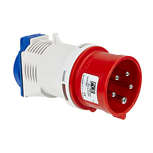

Menar du att det inte går att använda 1-fas UMC + https://www.clasohlson.com/se/3-fas-adapter/32-6039 och koppla på ett rött 3-fas uttag? Känner villaägare som har rött 3-fas men ingen blå "camping 1-fas".Svenssons skrev:Den laddbox som följer med Model 3 klarar inte av 3-fas så det kommer aldrig gå att ladda 3-fas med den utan den kommer begränsas till 3,7 kW om man laddar "blå camping" CEE enfas 16A. Knappen på handsken får du även med Wall Connector och Bjelkemetoden där du kan koppla in den på en röd CEE trefas-uttag.ephracis skrev:Känns som att det är lika bra att köpa en sån där "gammal" UMC för 7k och ha i bilen till de gånger jag träffar släkten på landet. Då får man ju en knapp som öppnar laddluckan också.Svenssons skrev:En begagnad Wall Connector och Bjelke-metoden är nog det billigaste men det blir inte mycket billigare än 6000:-.ephracis skrev:Vad är det mest prisvärda om jag vill ha möjlighet att ladda min Model 3 hemma hos någon som har ett rött 3-fas uttag och få ut så mycket powah som möjligt? Måste jag punga ut med 6000 kr?

Du kommer endast få enfas max 16A dvs 3.7 kW. Det går inte att ladda med trefas från Model 3:s UMC (eller nyare för Model S/X).ephracis skrev:
Bjelkemetoden är att istället för att koppla in Tesla WallConnector på en fast kabel vid huset så sätter man en rött CEE kontakt 16A eller 32A. Då har man en "mobil" Wall Connector som kan kopplas in på röda CEE-uttag.
