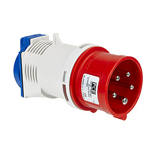

Menar du att det inte går att använda 1-fas UMC + https://www.clasohlson.com/se/3-fas-adapter/32-6039 och koppla på ett rött 3-fas uttag? Känner villaägare som har rött 3-fas men ingen blå "camping 1-fas".
Model 3: AWD LR, Blå med svart interiör, AP+FSD, 18" Aero
Köpa Tesla? Använd https://--- så får du 1 500 km GRATIS! ♥
Re: Var köper man prisvärda trefaskablar?
Du kommer endast få enfas max 16A dvs 3.7 kW. Det går inte att ladda med trefas från Model 3:s UMC (eller nyare för Model S/X).
Bjelkemetoden är att istället för att koppla in Tesla WallConnector på en fast kabel vid huset så sätter man en rött CEE kontakt 16A eller 32A. Då har man en "mobil" Wall Connector som kan kopplas in på röda CEE-uttag.
