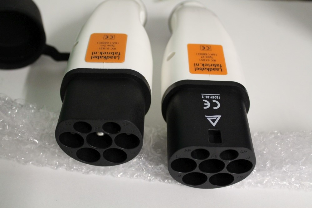

Glömde helt bort detta, sorry, men jag har grävt fram informationen nu.fth skrev:Jag har en sån som jag tror jag betalade väsentligt mindre än 3k för, jag ska se om jag hittar var jag köpte den (från Holland tror jag).
Mycket riktigt från Holland och mycket billigare, €168 inklusive moms och frakt från :
http://www.laadkabelfabriek.nl/
Bra respons och service och snabb leverans, rekommenderas.
Adaptern verkar funka för det mesta, trasslar lite på vissa betal-laddare av någon anledning, jag ska testa lite mer på min egen laddstation på landet i helgen.
- Inlägg: 8446
Re: Typ-2 till CEE, vart?
P.S. jag beställde dessutom en variant med förkortad Type 2-kontakt som gör det möjligt att koppla in den även på laddplatser med fast monterad sladd, kan kanske vara användbart ibland.
En annan fördel (eller nackdel, beroende på hur man ser det) är att den korta kontakten inte kan låsas fast i laddplats-änden, jag och andra på TCS har ju varit med om stationer som vägrar släppa sladden efter avslutad laddning, det är inte så kul.
