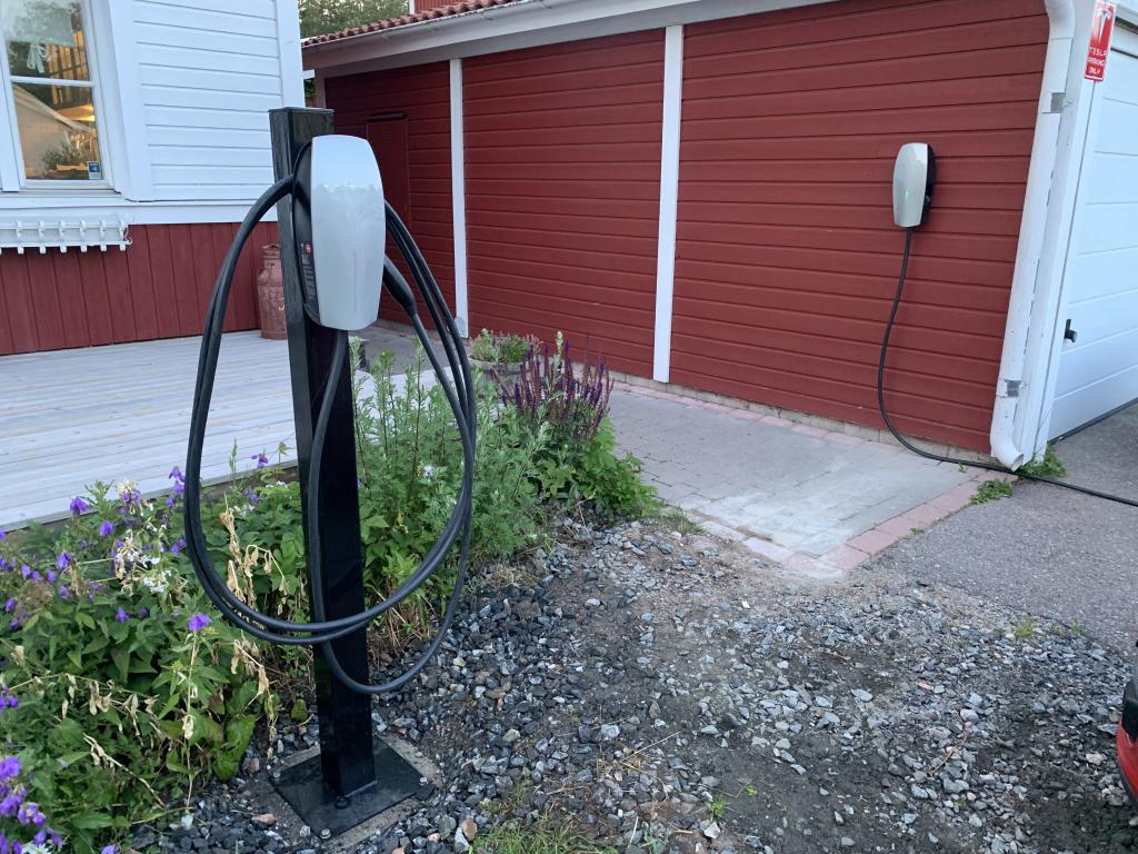

Kör två tesla wc. En är master och lastbalanserar den andra.

Med två Tesla WC inställda å max 12 A för två bilar 6 A var, med en ansluten blir det 12A.

Har två laddare idag utan ihopkoppling.
Om det inte var så att jag hade en keba laddare innan så skulle jag ha köpt två tesla laddare.
Rekommenderar inte att bara ha en laddare även om det går.
Det kommer en dag du glömde att flytta kabeln till den andra bilen.
För att inte säkringen skall gå så laddare jag ena bilen direkt när jag kopplar in sladden och teslan laddar jag på natten.
