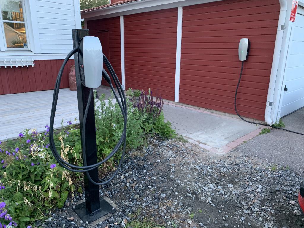

Kör två tesla wc. En är master och lastbalanserar den andra.

Rekommenderar inte att bara ha en laddare även om det går.
Det kommer en dag du glömde att flytta kabeln till den andra bilen.
För att inte säkringen skall gå så laddare jag ena bilen direkt när jag kopplar in sladden och teslan laddar jag på natten.
