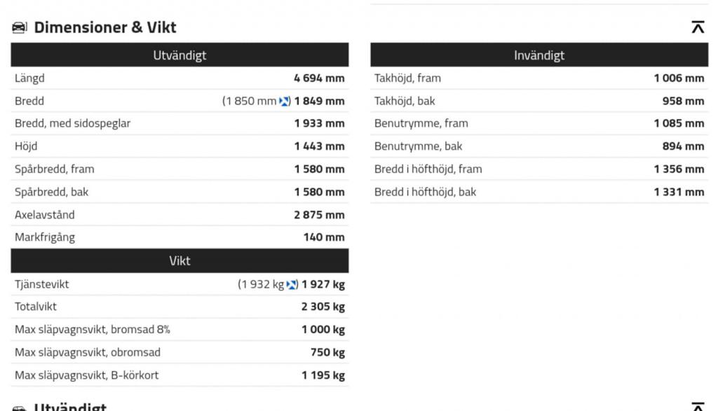

Ja, precis, jag menade att max registrerad totalvikt för släpet får vara 1195 kilo, annars krävs annan behörighet. Däremot får du köra ditt släp med 1000 kilo totalvikt, lastat till max 910 kilo. Det är först efter 1195 kilo som den modellen med sammanlagda totalvikter inte går att använda med Model 3 och vanligt B-kort.Knase skrev:Hej!

Så här ser "min" bil ut på Car.info.

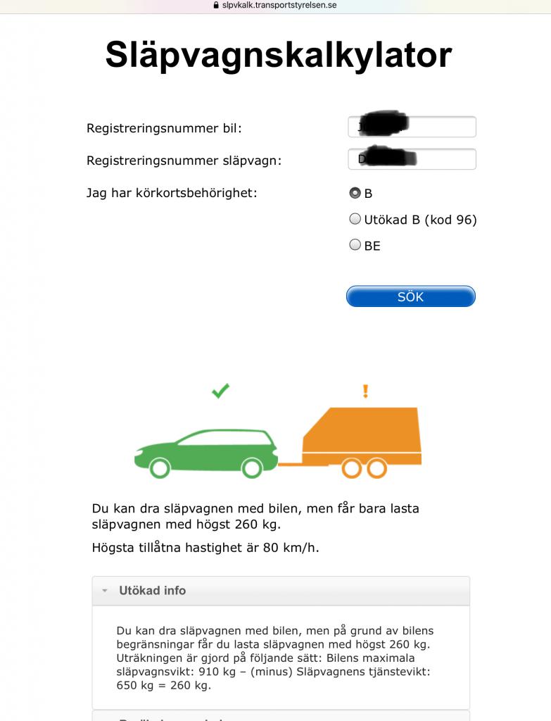

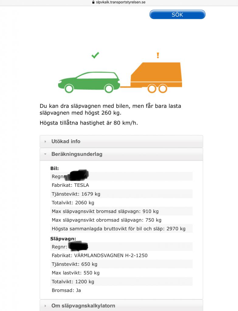

Kolla gärna på https://slpvkalk.transportstyrelsen.se/ ... lator.aspx
Re: Dragvikt M3 LR non-performance
Det enklaste om man känner sig osäker på reglerna är att slå in regnummer för en LR och ditt eget släp på transportstyrelsens släpvagnskalkylator så slipper man gissningar.

Just den kalkylatorn finns för att reglerna är så korkade och i princip omöjliga att fatta. Jag tog BE i våras och är fortfarande inte helt 100 på vad som gäller. Men i mitt fall spelar det mindre roll. Bara jag håller mig under BILENS tillåtna dragvikt med det jag hänger på bak så klarar jag mig, har ju BEUlfie2 skrev:Det enklaste om man känner sig osäker på reglerna är att slå in regnummer för en LR och ditt eget släp på transportstyrelsens släpvagnskalkylator så slipper man gissningar.

Lägger in ännu en skärmdump med mina fordon.
