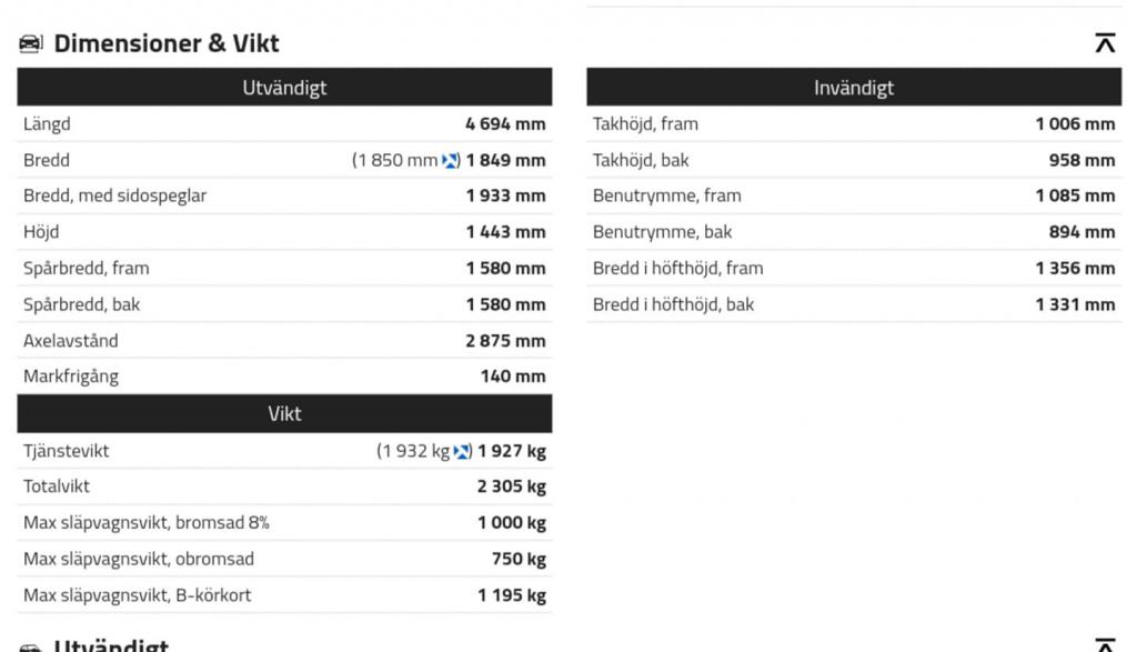

Ja, precis, jag menade att max registrerad totalvikt för släpet får vara 1195 kilo, annars krävs annan behörighet. Däremot får du köra ditt släp med 1000 kilo totalvikt, lastat till max 910 kilo. Det är först efter 1195 kilo som den modellen med sammanlagda totalvikter inte går att använda med Model 3 och vanligt B-kort.Knase skrev:Hej!
Brukar dom inte gå på den totala vikten på både bil och släpvagn? Totalvikt för bilen och totalvikt för släpet.
Jag har för mig att det är med BE-behörighet som dom går på den faktiska tjänstevikten på bilen och lastvikten på släpet.
Men jag känner mig lite osäker.
Mvh Christian

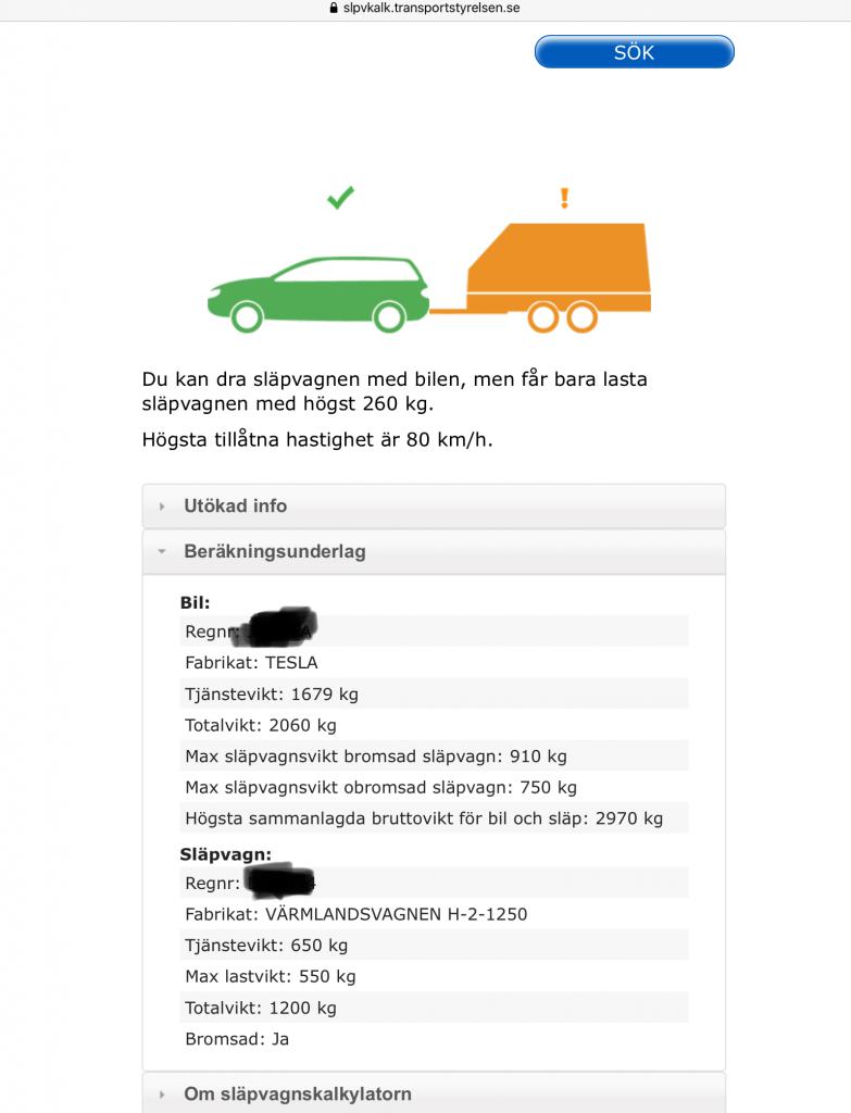

Så här ser "min" bil ut på Car.info.
- Inlägg: 14721
Re: Dragvikt M3 LR non-performance
Och med SR+ så får kärran ha en totalvikt på 1440 kg eftersom bilen är lättare.

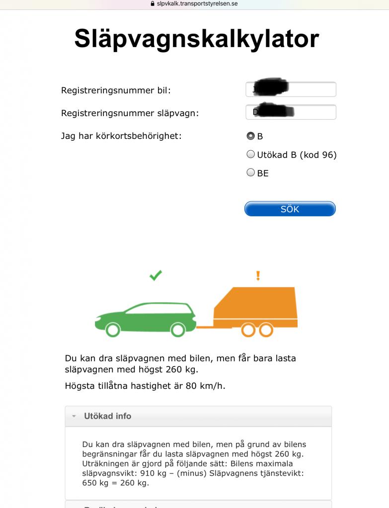

Kolla gärna på https://slpvkalk.transportstyrelsen.se/ ... lator.aspx
Ulfie2
- Inlägg: 60
- Blev medlem: 27 jul 2019 14:51
- Ort: Linköping
Det enklaste om man känner sig osäker på reglerna är att slå in regnummer för en LR och ditt eget släp på transportstyrelsens släpvagnskalkylator så slipper man gissningar.

Jo, så länge du håller dig under körkortsvikten för totalen.Matthiaz skrev:Om man bara har B kort får man väl inte lov att räkna på lastvikter? Har du bara B kort så är det ett släp som har max totalvikt på 1000kg på pappret som är det tyngsta man får dra. Har du ett släp som är reggae med totalvikt på 1100kg så åker du dit på överlast även om släpet är tomt. Har man BE kort då får man räkna på vikterna och kan köra ett större släp så länge man håller sig under 1000kg i verklig vikt på släp+last. Det var det som gällde när jag tog BE kort för 3 år sedan. Tror inte det har ändrat sig sen dess.
Körkortsbegränsningen gäller totalvikten. Den tekniska begränsningen gäller bruttovikt.
KOLLA PÅ
Lägger in ännu en skärmdump med mina fordon.
