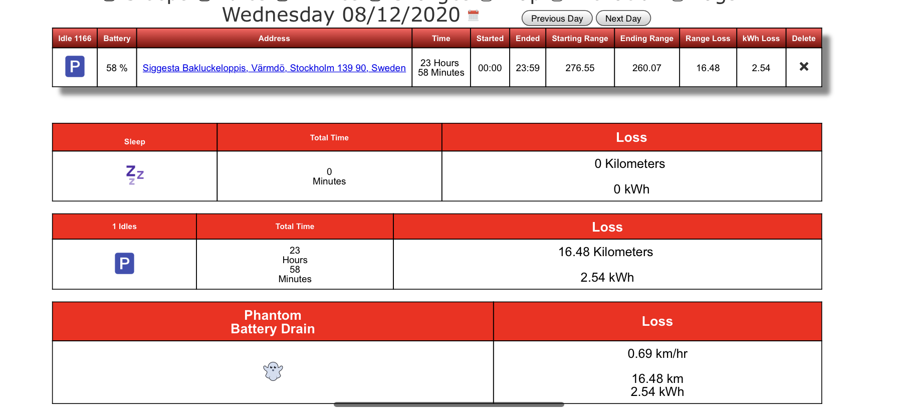

Är denna loss normal vid parkering? Stått i 3dgr och tappat 8%. Serenity AV. Inte varit in i appen en enda gång. Även förvånad att sleep mode står 0 timmar?

Ja, tjänster som Teslafi pillar bilen varje minuter, så den får aldrig riktigt sova, tyvärr.

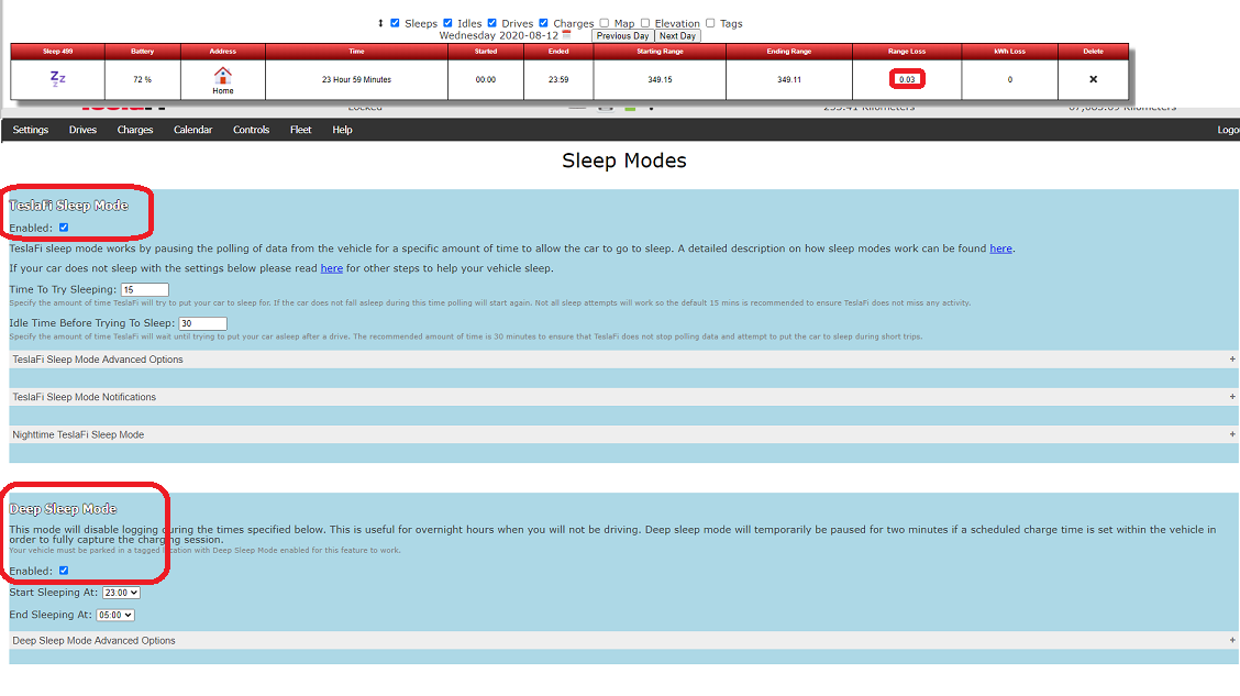

Det behöver inte vara så.
Även andra dagar har jag numera minimal phantom drain. 0,18 km/h osv.

Ska testa dessa inställningar! Tack!

TeslaFi suger batteri om man har fel inställningar. Den väcker bilen stup i kvarten även under natten...
Det är ju kul med statistiken (även om jag inte blir lika upphetsad som Dansken... ) men jag har varit nära att stänga ner abonnemanget vid ett par tillfällen.
