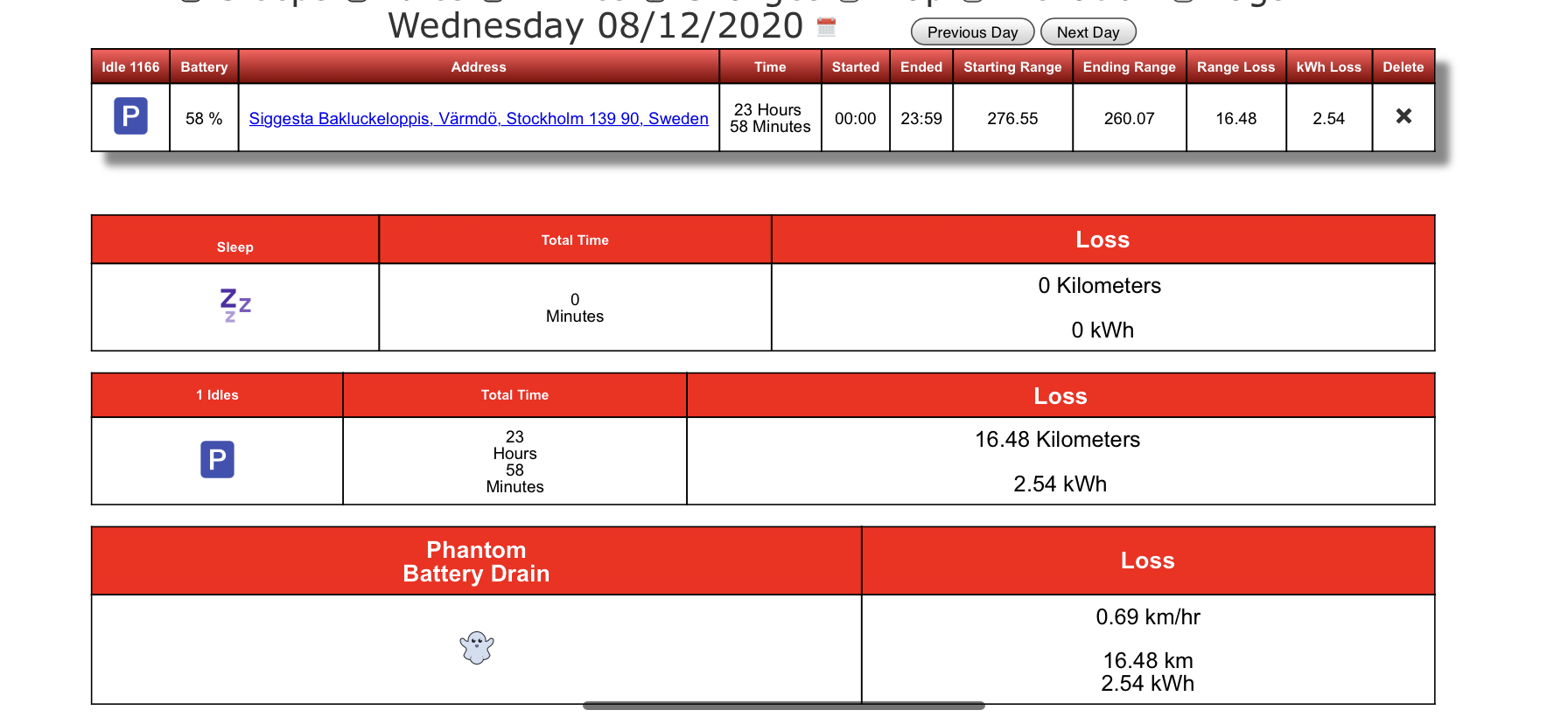

Loss 16,5km på ett dygn?? Normalt?
Inlägg av Dastysk »
Är denna loss normal vid parkering? Stått i 3dgr och tappat 8%. Serenity AV. Inte varit in i appen en enda gång. Även förvånad att sleep mode står 0 timmar?

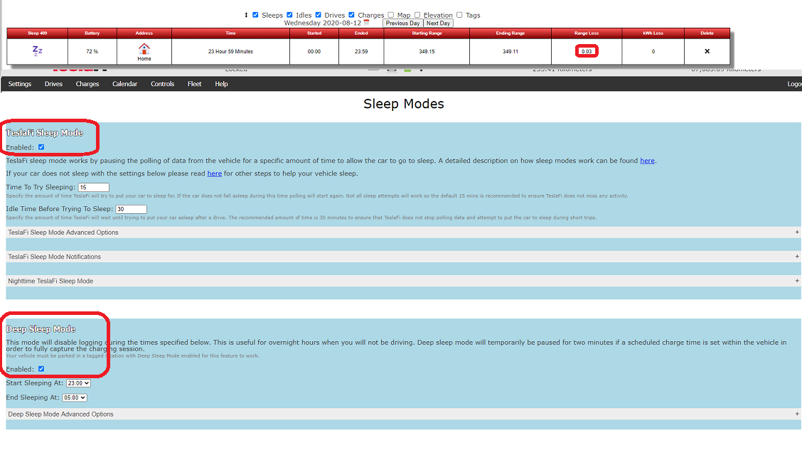

Ja, tjänster som Teslafi pillar bilen varje minuter, så den får aldrig riktigt sova, tyvärr.
Jag har kört Teslafi i 3 år nu, och alltid upplevd samma som du. Men jag älskar statistiken som jag får ut, ståndet har varit värt det.
Nu väntar jag på ni. Nya X, och vet inte riktigt om jag kommer att fortsätta köra Teslafi... räknat i antalet kWh så är det en hög kostnad.
Jämnför man det med dom dagar man bara kör 2-3 mil, så blir kostnaden ”enorm”.

Re: Loss 16,5km på ett dygn?? Normalt?
Inlägg av Verdi »
Det behöver inte vara så.
Även andra dagar har jag numera minimal phantom drain. 0,18 km/h osv.

Dastysk
Inlägg: 79
Blev medlem: 22 okt 2019 17:37
Inlägg av Dastysk »
Ska testa dessa inställningar! Tack!
Verdi skrev:
pefreli
Inlägg: 1924
Inlägg av pefreli »
TeslaFi suger batteri om man har fel inställningar. Den väcker bilen stup i kvarten även under natten...
Det är ju kul med statistiken (även om jag inte blir lika upphetsad som Dansken... :mrgreen: ) men jag har varit nära att stänga ner abonnemanget vid ett par tillfällen.
