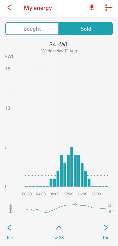

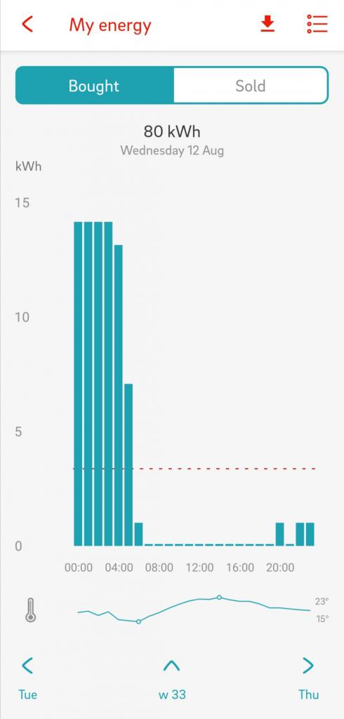

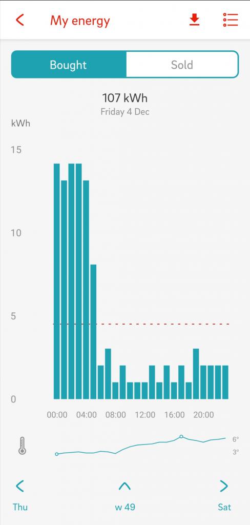

En annan fördel för mig är att jag har väldigt låg förbrukning nattetid, vilket de flesta har. Laddar jag på natten så är risken för att jag skjuter huvudsäkringarna mindre vilket gör att jag inte behöver säkra upp eller använda förbrukningsvakt.

@arena999, det blir en sport så fort du har timdebitering. Kalla det småländskt, men du får ha lite självdistans :D
Det kan till och med vara bra att släppa igenom tvättmaskin eller diskmaskin på dyrel då de bara lastar en fas. Tro mig det är inte så kul att stå byta huvudsäkring kl 03 (oftast halvnaken).
Har du dessutom solceller, får du ner förbrukningen dagtid vilket är ytterligare väger över för timdebitering.
Typisk förbrukning vinter:
Typisk förbrukning sommar:
Typisk produktion sommar:
