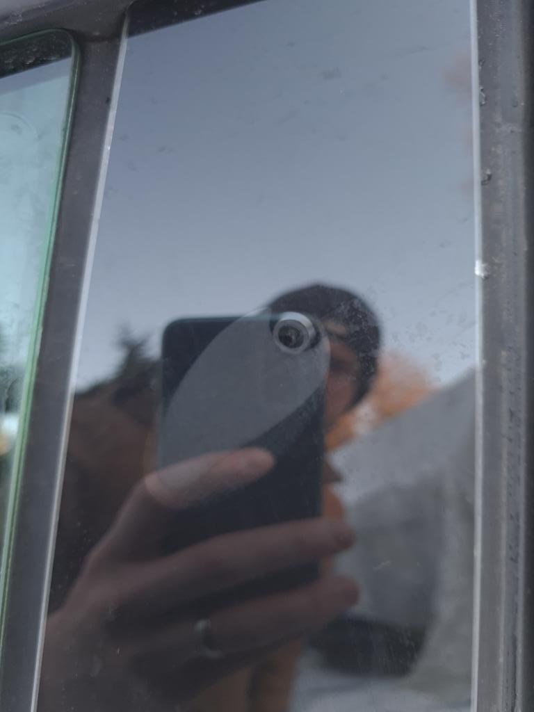

Samm problem. Kan man få bort kondensen? Ser en minimal glipa i listen ovanför kameran, "ska" det vara så? Bidragande orsak?

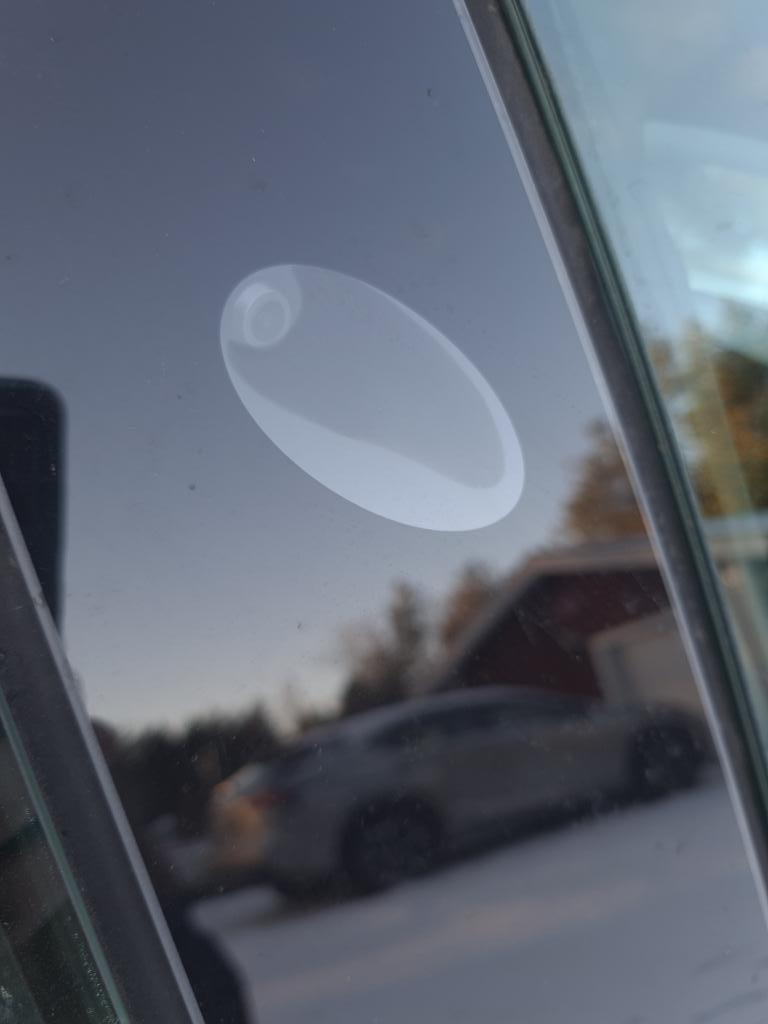

Det här med kondens framför kameran i B-stolpen har för mig varit ett återkommande problem. Plockade ut bilen i juni 2021 och hade på sommaren sporadiskt problem med blockering/bländning av både höger och vänster kamera, men nu i vinter är det i stort sett vart enda gång jag ska köra med bilen oavsett hur länge jag förvärmer :cry:
Nästa steg blir nog att boka ett service ärende med Tesla, Jag förutsätter att det detta täcks av garantin.
Någon annan som har erfarenhet av att få kondens problemet fixat?

Hej,
Jag har också återkommande problem med kondens på insidan av glaset till kameran. På sommaren har det löst sig på någon dag men nu på vintern finns det risk att det består.
Hur kan man lösa det? La ett service ärende men tesla ville ha 3000 kr för att lösa ser... Borde det gå på garantin? Bilen är 1,5 år.
