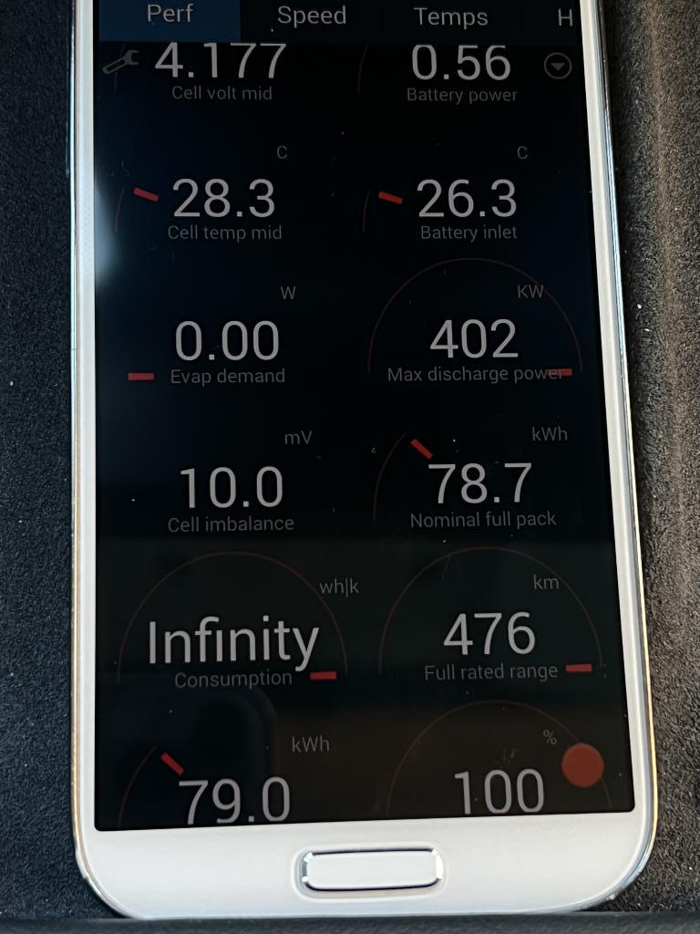

Körde scanmytesla; 79.1kWh full pack, 78,8 when new :lol:
Cellerna har svällt i värmen :P

Laddade fullt idag, 477km. SMT visade 79kWh nominal remaining.

Rekord i SMT och räckvidd indikering, bilen gått 600 mil och 3 månader gammal. Trodde 78,8kWh var max på LG batteriet. Aakee?
LG-batteriet (5L) är känt för att börja lågt och sedan öka under några månader.
Sen är det nog så att BMS inte alltid har helt rätt. Det är en annan kemi nu och BMS Programvara som uppskattar kapaciteten kanske kan vara lite off.
Svårt uttala sig exakt, men rent generellt kan ett batteriet inte öka kapaciteten, det kan bara gå åt ett håll. Jag har sett nominal full pack 79.1-79.2 på flera 5L batterier tidigare.
Om det på rikt är 79.4 ombord går bara får reda på genom att köra ut hela batteriet (100% - 0%)

Ingemar S skrev: 03 nov 2025 08:39
Kollade min MYP 2023-04, 3300 mil idag.
Visar 382 km vid 88% och 173,3 Wh/km.
Jag får det till 75,2 kWh.
Men det verkar inte vara helt stabilt, får lite olika värde olika dagar.
Någon som varför det kan pendla 1 kWh upp och ner ?
382/0.88=434,09 vid full laddning
Jag kollade min förra MYP i Augusti 2025 när den var 2 år gammal och gått 4500mil. (uttagen Aug 2023)
Då visade den 410km vid 90%
410/0.9=455,55km
En ny verkar visa 475-480km enl denna tråd
Er bil
478-434=44
44/478= 9,21% degradering om man räknar från tröskeln, men tror inte MYP hade någon degraderingströskel
78,8kWh x 0,9079= 71,54kWh kvar
Min MYP
478-455=23
23/478= 4,81 % degradering
78,8kWh x 0,9519 = 75kWh kvar
Åke, kom och hjälp oss 😁

Numera ”gamla” MYP har en konstant på 164.7 Wh/km. Konstanten syns energigrafen. Skulle kunna skilja lite då mitt värde ovan togs fram Innan energigrafen började visa konstanten.
Full range var ungefär 479-482km för 78.8kWh-batteriet.
(Degraderingströskeln ligger mot 487km och ~ drygt 80kWh eftersom MYP har 82.1 kWh Panasonicbatteri i USA.)
Räckvidden som bilen visar vid batterisymbolen vid 100% kan multipliceras med 164.7 för att få totala batterikapaciteten (inkl buffer) svaret blir i Wattimmar..
Datat från energigrafen: snitt och beräknad räckvidd (inte då från batterisymbolen) kan användas:
Snitt x beräknad räckvidd x 100/ SOC% = Wattimmar. Även här är det total kapscitet inkl. buffer.

Rättså rar= 410/0.9 x 164.7=75030 Wh
