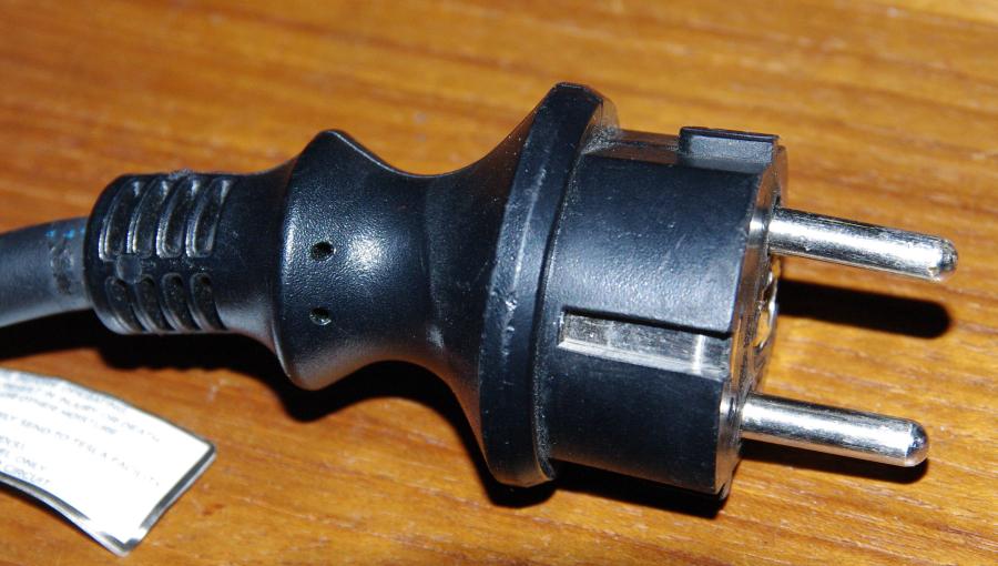

Jag har tagit en bild på min schuko stickpropp
Se skadorna
Den har böjt sig den
Den är svullen vid stiften
Den har gått med 13A
Den blir varm nästan så det inte går att ta på den
Kabeln är inga problem det är kontakten som är det

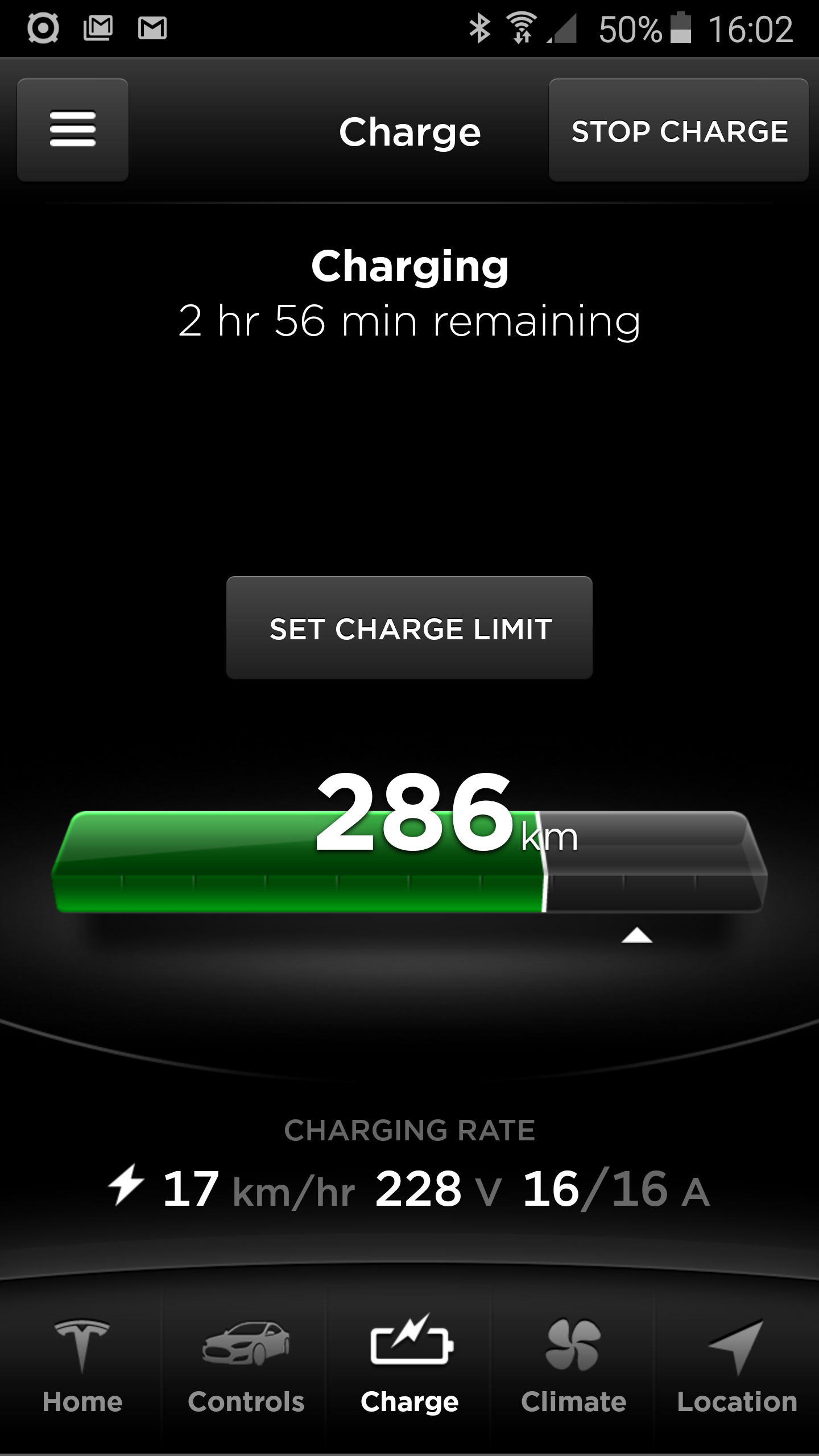

Ovanstående är från en enkel laddstolpe med Schuko-uttag. Normalt har jag ju fått ut 13A ur sådana men nu är det tydligen 16A som gäller. Jag har Teslas nya laddkabel (då det kom vatten i den gamla). Kan det vara en tillfällighet att den laddar med 16A eller kan något ha ändrats? Stolpen är ju säkrad till 16A...
Driver sajten Car.info

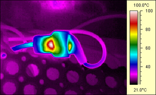

Förlusterna i kabeln är i kvadrat av strömmen. Så en ökning i ström med 23% som höjningen från 13A till 16A ger en ökad förlust i kabeln och där med en ökning av värme med 51% och med en underdimensionerad eldragning i huset kan de ställa till med stora problem.

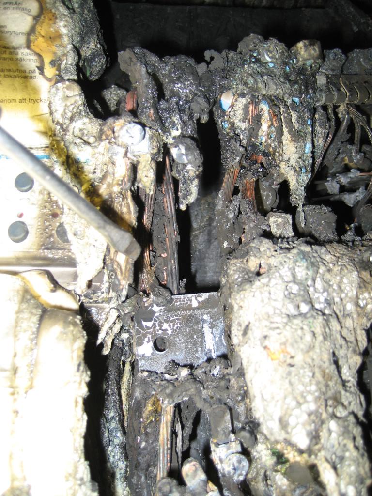

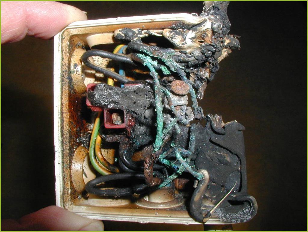

Schuko kontakten är egentligen konstruerad för att stoppa in en dammsugare i 20 minuter och sedan ta ur kontakten igen.
Många timmar med hög belastning gör att den kan smälta ned, eller att ledningarna som (kanske slarvigt) dragna till uttaget blir överhettade.
Elsäkerhetsverket avråder från att använda Schuko kontakten för elbilsladdning, och om den ändå används ska laddströmmen begränsas till 8 ampere.
Viktigt att kolla upp ledningar, uttag, kontakter, kopplingar i dosor, inkoppling i elcentralen. Det är tyvärr en del bränder och tillbud.

Mm. Det låter dock som att det hela styrs i mjukvara och något blivit fel. Alternativet är väl att bilen via GPS vet om att den står vid en laddstolpe och därför tillåter 16A.
