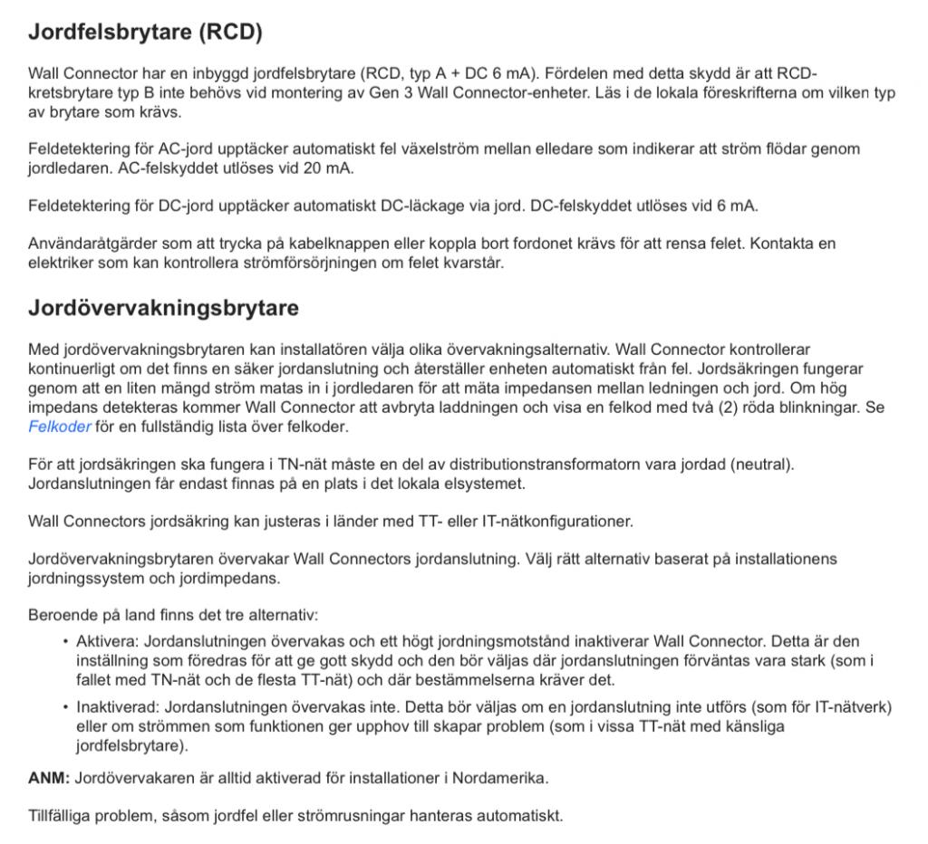

Alltså borde inte Tesla WC gen 3 ha liknande ”problem” som Easee om den testades av elsäkerhetsverket?
Tesla skriver själva i installationsmanualen att JFB typ B inte behövs eftersom det finns inbyggt i boxen (på samma/liknande sätt som Easee rimligtvis?).
https://www.tesla.com/sites/default/fil ... wedish.pdf

flamman skrev: ↑15 mar 2023 23:13
Relevant text här:
Beror väl på? Är det verkligen krav på separat jordfelsbrytare (tillboxen) om boxen har inbyggt temperaturskydd och likströmsövervakning? (Så länge man inte hänvisar till en standard som kräver jordfelsbrytare)

Nect skrev: ↑15 mar 2023 23:50
Beror väl på? Är det verkligen krav på jordfelsbrytare typ B om boxen har inbyggt temperaturskydd och likströmsövervakning? (Så länge man inte hänvisar till en standard som kräver jordfelsbrytare)
Nej, det är OK i så fall med vanlig typ A. Det som skiljer Teslas från Easee är att Tesla har kompetenta konstruktörer. Den Tesla wallbox jag har hemma har en riktig kontaktor i sig som bryter alla polerna samtidigt, inga kretskortsrelän med tveksam funktion.

HenrikC skrev: ↑16 mar 2023 00:00
Ok, bra att veta. Har du gen 3 (med wifi)?
Ska det vara separat typ A för WC’n eller räcker det med att finns en för hela centralen/huset?
Relevant text här:
De skriver ju att man skall läsa de lokala föreskrifterna vilken brytare som behövs. Det borde den som installerar gjort.

flamman skrev: ↑16 mar 2023 00:04
Både laddstandard och elinstallationsreglerna säger att varje inkopplingspunkt (för elbilsladdning) ska vara individuellt skyddade, mao en JFB per ladduttag.

andersd skrev: ↑16 mar 2023 08:30
.. ok men räcker det med en intern JFB i boxen? (Givet att den klarar kraven, vilket easee inte verkar göra)

flamman skrev: ↑16 mar 2023 09:05
Det ska räcka, givet att boxen är korrekt konstruerad.
