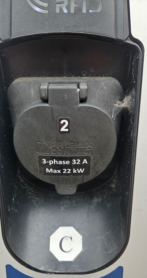

Har precis hämtat ut en M3 LR och har en fundering kring laddning. I närheten av där jag bor har Vattenfall/Incharge ett antal laddningstolpar. Ett par är snabbladdare, men där är laddtiden begränsad till 30 minuter.
Det har även flera 3-fas 32 A typ 2 uttag där man kan stå 3 timmar, vilket passar mig bra eftersom jag kan låta bilen stå kvar där när jag går och tränar i närheten.

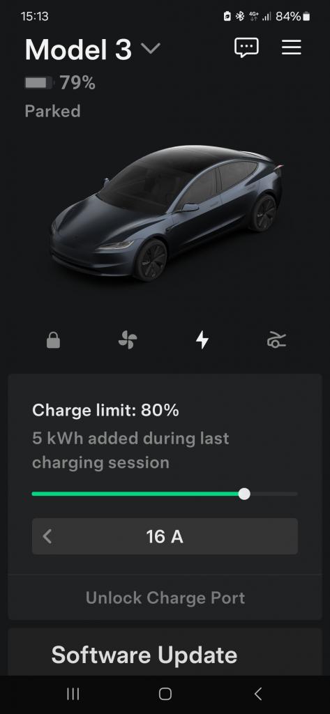

Upptäckte dock igår när jag skulle testa dessa laddstolpar för första gången att jag endast fick ut 4 Kwh och i bilen så visar den enbart 16 A trots att uttaget är på 32 A. (se bifogad bild). Jag använder den typ 2 kabel som följde med bilen och den ska enligt specen klara 32 A.
En annan märklig sak är att i tesla appen så finns det ett reglage där man kan justera max antal ampere och den kan jag endast välja max 16 A. Borde inte den gå att justera upp till 32 A? Kan det vara något fel på ombordladdaren tro?

Du kan ladda 11kW Max det är 3x16Ax230V cirka. Om du bara får 4kW verkar den inte fungera korrekt men 22kW kan du inte

Ofta när det finns många laddare på ett ställe så är totala strömmen begränsad, så att laddtrömmen vid varje uttag begränsas dynamiskt beroende på hur många som laddar samtidigt.
Kolla i bilen när du laddar dels hur många Ampere och dels om en, två eller tre faser laddar. Tror det är en en liten siffra med en ring runt. Går nog att se i appen också.
Tex 3 faser och 6A så får du ca 4kW laddeffekt.
Som sagts redan 11kW är Max du kan få i din bil.

16A är max för 3/Y (24A för S/X), men är det inte helt enkelt så att laddplatsen endast ger enfas? Ger den trefas så visas en liten 3:a i en cirkel på displayen under laddning.

Bilen kan kan ta emot 3 x 16A = 11 kW eller 1 x 32A = 7,4 kW.

Gustafsson skrev: 31 mar 2024 16:59
Den verkar ju ha laddat till de 80% reglaget är inställt på? Den kan ju inte ladda mer än så.
Jag toppade upp med DC laddning, så därför visar den fullt. De DC laddare som finns där ger 50 KW och verkar fungera bra.

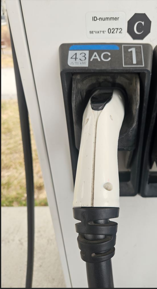

Det kan nog vara så. Testade ytterligare en AC laddare som fanns där med skillnaden att den hade en fast monterad kabel och var specad till 43 KW och då kom jag nästan upp till 11 KW så det är nog som det ska vara.
