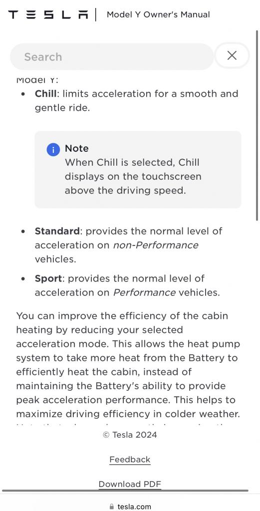

Enligt manualen drar det mindre med chill i kallt väder (oklart hur kallt och hur mycket lägre förbrukning det blir dock..).
https://www.tesla.com/ownersmanual/mode ... 0C530.html

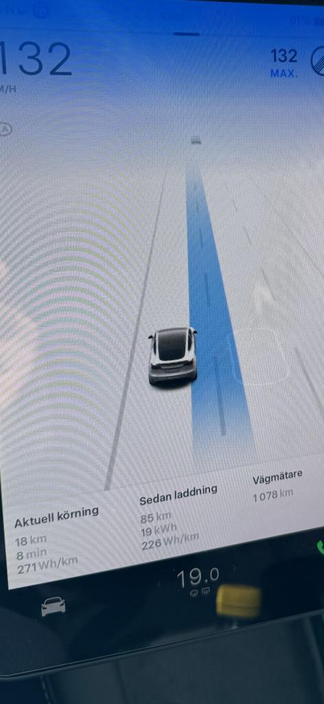

Tror som bäst var jag nere mot 207 wh/km om det anses som förbrukning ?

Med den snittförbrukningen som du har på bilden så får du en räckvidd på 35 mil.

Och efter 332km visar displayen 0km/0% om batteriet inte är degraderat alls.

Jag räknade med 0 degradering med tanke på att bilen bara gått 108 mil.

Absolut, jag fyllde bara på med info.
Bra för de flesta att inse att 4.5% av kapaciteten är under 0%.
