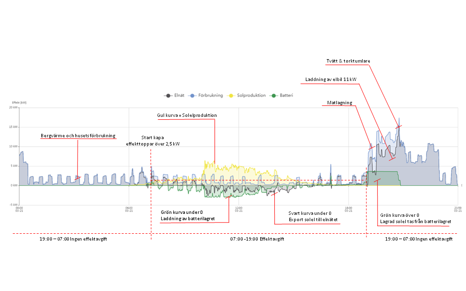

Re: påverkan av effektavgift
Jo, så kan det förklaras.
Vad finns det annars för styrmedel?
Så här såg det ut hos mig 23 mars:
