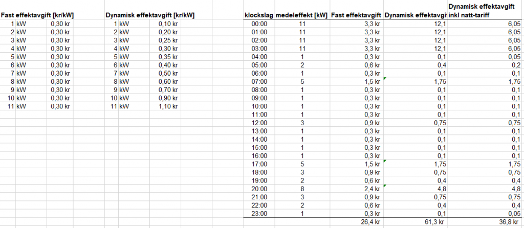

Är inte vad jag föreslår ovan.
Idag är det fast effektavgift med storleken på säkringen och sedan avgift för energin som överförts under hela månaden.
Mitt förslag är: effektavgift i X kr per kW medeleffekt förbrukat per timme och sedan summerar du ihop avgiften för månadens alla timmar. Detta för att dynamiskt styra mot effekten. Kan med fördel kombineras med dag och natt tariffer för att ge ytterligare incitament att förbruka lite effekt samt förskjuta till låglasttimmar i elsystemet.

renes skrev: 31 maj 2024 16:48
Kevork skrev: 31 maj 2024 16:33
Vilket system tycker du uppnår det syftet under en månads alla timmar?
T.ex. att ta ett pris per kWh upp till 5 kW, sen ett högre pris för de kWh som förbrukas ovan 5 kW till 10 kW, sen mer igen. Lite som progressiv skatteskala.
Ursäkta otydlighet i mitt exempel tidigare, det jag avsåg med X var att den var dynamisk baserat på medeleffekten. Försökt illustrera med ett exempel nedan.
Något liknande som som du tänkt?

Kevork skrev: 31 maj 2024 17:04
Kanske. Jag vet inte. Min hjärna gick i en loop med tabellerna.
