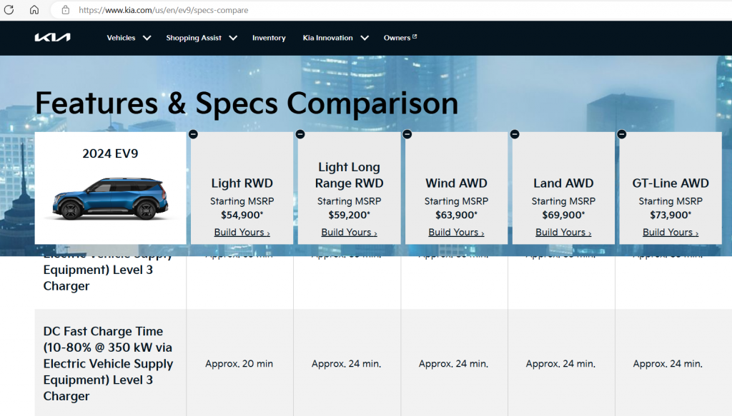

AAKEE skrev: 13 aug 2024 10:15
iAkita skrev: 13 aug 2024 10:03
AAKEE skrev: 13 aug 2024 01:27
Hittar ingen laddkurva för KiaEV9 med mindre batteriet.
Ponera att KIA's värden är korrekta, och att bägge batterierna håller full spya till 56%.
Då har det mindre batteriet laddat 14.5% mer effekt.
För att snitteffekten ska gå ned som vi kommit fram till. för att få de angivna laddtiderna måste:
Det mindre batteriet ladda med snitt 139.8 kW från 56% -80%.
Det större batteriet ladda med snitt 181.5 kW från 56-80%.
Förhållandet i laddhastighet =139.8/181.5 = 0.77
Förhålllandet i kapacitet = 76.1/ 99.8 = 0.762
Med det vi vet nu är det inte möjligt att det mindre batteriet laddar med högre C-rate än det större batteriet för då skulle inte laddningen ta 20 minuter med det lilla batteriet, det skulle gå fortare.
Det går räkna på det mycket enklare också:
-Med 236kW tar det 8.9 minuter att nå 56% med det lilla batteriet.
-Med 215kW tar det 12.8 minuter att nå 56% med det stora batteriet.
Det skiljer ~4 minuter till 56%, och det skiljer 4 minuter totalt vilket innebär att det tar det lika länge från 56% till 80%. Det innebär att batterierna laddar med samma C-rate från 56-80%.
Beräkningarna innehåller felaktiga data och förenklingar som gör att både resultat och slutsatser blir fel. Jag förstår att du gillar räkna (det gör jag också), men i det här fallet är det bättre att hålla sig till riktiga data som faktiskt finns tillgängliga.
Här är ett exempel på laddtider och snitteffekt i intervallet 60-90%*
Kia EV9 standard range: 92 kW, 16 minuter
Kia EV9 long range: 92 kW, 21 minuter
Som du ser laddar standard range med högre C-rate i 60-90% intervallet. Så vi kanske inte behöver slösa mer tid på att diskutera det faktumet, utan istället fokusera på att förklara varför? Cellerna är som sagt desamma i båda versionerna.
*Tid och snitteffekt i intervallet gäller om man kopplar in med 10% eller mindre. eGMP bilarna har inte en statisk laddkurva. Kopplar man in med högre SOC får man även högre snitteffekt i intervallet, så länge temperaturen är hög nog i början av laddningen.
Jag vill gärna ha referens med länkar.
Och vi behöver en riktig laddkurva.
Dessutom är inte beräkningarna speciellt fel, det stämmer tillräckligt bra för att se att det om 92kW inte stämmer.
Har man 15% högre snitteffekt till 57%, men 9% lägre snitteffekt på hela laddningen kan man inte ladda lika fort på övre delen.
Det är omöjligt.
Kör man 70 i en timme kan man bara komma 70km.

iAkita skrev: 13 aug 2024 11:30
Det är omöjligt.
Som sagt, antagandena är felaktiga och därför blir slutsatsen fel. Snitteffekten mellan 10-55% är inte 236 kW i standard range. Snarare ca 220 kW. Men jag lägger ner igen. Det är menlöst att diskutera när fakta och direkta observationer värderas lägre än hemmasnickrade beräkningar och antaganden.
Antagandena är tillräckligt bra.
De skillnaderna i snitteffekt spelar ingen direkt roll. Minskar du snitteffekterna lite eftersom kurvan börjar lite lägre så ökar tidsskillnaden.
Det är så enkelt att om bägge bilarna laddade lika fort hela tiden skulle det gå på 76.1/99.8 = 76% av tiden att ladda 76.1kWh-batteriet jämfört med 99.8kWh-batteriet.
Det skulle bli 18 minuter för 76 kWh batteriet.
Men det tar 20 minuter enligt tillverkaren, och då vet vi att det mindre batteriet laddar 14.5% snabbare under början på laddprocessen.
Alla fakta/data som hittills presenterats i denna tråd visar på att bägge bilarna är begränsade till 350A. Det innebär att det mindre batteriet med högre spänning laddar fortare initialt eftersom Spänning x ström = effekt.
-Och att total laddtid visar att det mindre batteriet har en lägre medeleffekt.
-Laddar fortare i början innebär att det måste ladda långsammare högre upp. Någon annan
möjlighet finns inte matematiskt!
Så innan någon hård trovärdig fakta förekommer som visar något annat, måste slutsatsen bli att det är troligen är så att cellerna begränsar högre upp (precis som vanligt) och om det är samma celler är det samma begränsningar per cell räknat.
