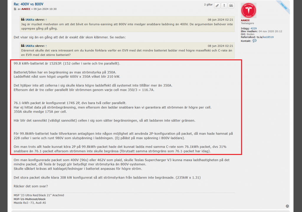

Du har glömt bort att Kia hade en strömbegränsning beroende på batteristorlek därför att de hade 2 resp 3 celler parallellkopplat?
Kia hade en egen strömbegränsning på 350A som förklarar att varje cell kan få högst 350/3 = 116.7 Amphere i det stora batteriet medans det blir 350/2 = 175A per cell i det lilla batteriet.
Det lilla batteriet kunde ju få 175/116.7 = 50% mer ström/laddeffekt per cell vilket såklart gör det lilla batteriet snabbare att ladda.
Jag vet inte varför jag ens svarar när jag redan svarat på exakt samma argument. Men nej, jag har inte glömt bort det. Det är dessutom helt ointressant. Vad som är intressant är varför EV9 med det lilla batteriet laddar med högre C-rate högt upp i laddkurvan, när strömbegränsingen på 350A inte längre är relevant.
Jag har påpekat detta tidigare, men det går liksom inte in. Dessutom, varför sätter Kia en strömbegränsning på 350A när cellerna uppenbarligen kan hantera 175A per cell?

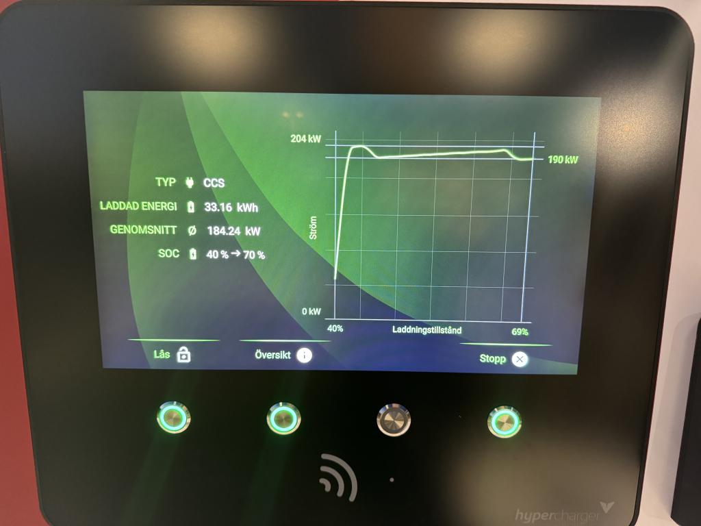

Då EV9 är på tapeten så kan jag slänga in kvällens kisspaus då vi kör konceptet ”always charge” på långturerna.
Stannade strax efter bilden med 36kWh på 12min.
Vilka 400v bilar matchar detta så pass högt upp på SoC skalan?

Imponerande! Vilken laddare är det som visar den typen av information? (som är intressant för oss nördar som hänger här)
Cirkle Ks nya 400KW laddare.

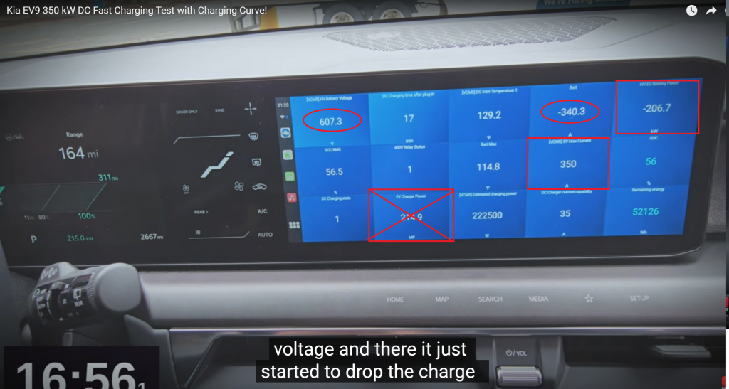

Varför Kia har begränsat max laddström till 350A får du kanske fråga KIA om. De HAR begränsat den till det, det är rätt uppenbart.
Max laddström finns i rutan [VMCS]Max EV Max Current, och är konstant exakt 350A genom hela denna laddning (och på någon annan video/bild också). Bilen når dock 340.X A som mest.
Texten säger EV Max Current, så det ligger väldigt nära tillhands att se att det får komma Max 350A till bilen, och de 10A diff vi ser är ungefär deltat mellan det laddaren levererar och det batteriet får. Inte exakt, utan någon ljuger lite, eller så är det effektförlusten mellan laddaren och bilen.
Det är ytterst uppenbaret att laddkurvan är Ampherebegränsad tills effekten droopar. Laddeffekten är Batterispänning X ström, och Den är på flera testkurvor på nätet spikrak men ökar sakta vilket innebär att strömmen inte ändras men att effekten stiger med spänningen. Detta är extremt solklart på denna bild, och i videon. Förövrigt tar folk fel effektvärde som laddkurva, även snubben i videon. Laddeffekten är 206.7kW på denna bild, vilket syns i övre högra hörnet vad som går in i batteriet. Tror man inte på det kan man multiplicera batterispänningen med strömmen som går in i batteriet ( = 206.664kW). Snubben i videon är dock lyrisk över 215kW laddning, vilket inte är sant, eftersom 8.2kW går åt till bilens förbrukning vilket i huvudssak borde vara att värma eller kyla batteriet.
Källa, 99.8kWh-batteriet:
https://insideevs.com/news/718400/kia-e ... ging-test/
Jag har inte lyckat hitta någon video som visar laddkurvan som du säger skall vara snabbare på det lilla batteriet (utom en EV sida som hade exakt samma laddkurva i kW men olika kWh, vilket lät osäkert)

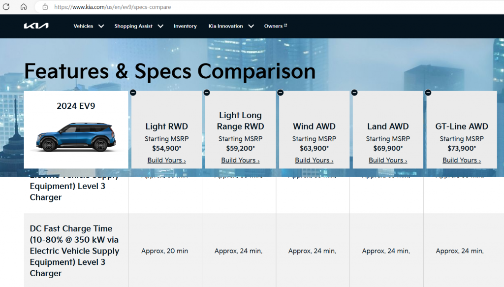

Enligt KIA själva är laddtiderna såhär:
10-80% på 20 minuter med 76.1kWh ger i storleksordningen 160kW i snitteffekt, right? (76.1*0.7/(20/60))
10-80% på 24 minuter med 99.8kWh ger i storleksordningen 175kW i snitteffekt, right? (99.8*0,7/(24/60))
Det stora batteriet laddar ju med en högre snitteffekt, trots att det lilla batteriet har HÖGRE toppeffekt.

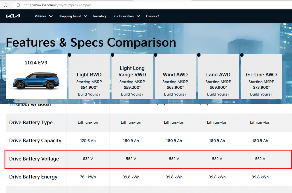

Eftersom det lilla batteriet kan ladda med mer effekt pga fler celler i serie = högre spänning så kan vi göra beräkningen av vilken ström som är max i EV9 med det lilla batteriet:
Det lilla batteriet har 632V mot 552V i det stora. Skillnaden är 14.49% mer spänning i det mindre batteriet och om vi ponerar att det skulle vara samma strömbegränsning (då det verkar vara bilens max) så hamnar vi på 206.664*1.1449 = 236.6kW.
Då vet vi numera att även EV9 med det lilla batteriet är strömbegränsat till 350A in i bilen.
Så, summerat:
EV9 med det stora batteriet är strömbegränsat till 350A och det blir max 215kW enligt KIA, men vi vet numera att runt 8.2kW går åt till att kyla eller värma.
EV9 med det lilla batteriet är strömbegränsat till 350A vilket blir 236kW enligt KIA.
Trots att bilen med det lilla batteriet har en 14.49% högre toppeffekt i laddningen så laddar den i genomsnitt 15kW = 8.6% långsammare vilket innebär att laddhastigheten MÅSTE avsevärt vara långsammare vid högre SOC.
Jag kan ge mig den på att det är cellerna som begränsar och när vi får fram en riktig laddkurva för 76.1kWh-modellen kommer vi kunna se det.

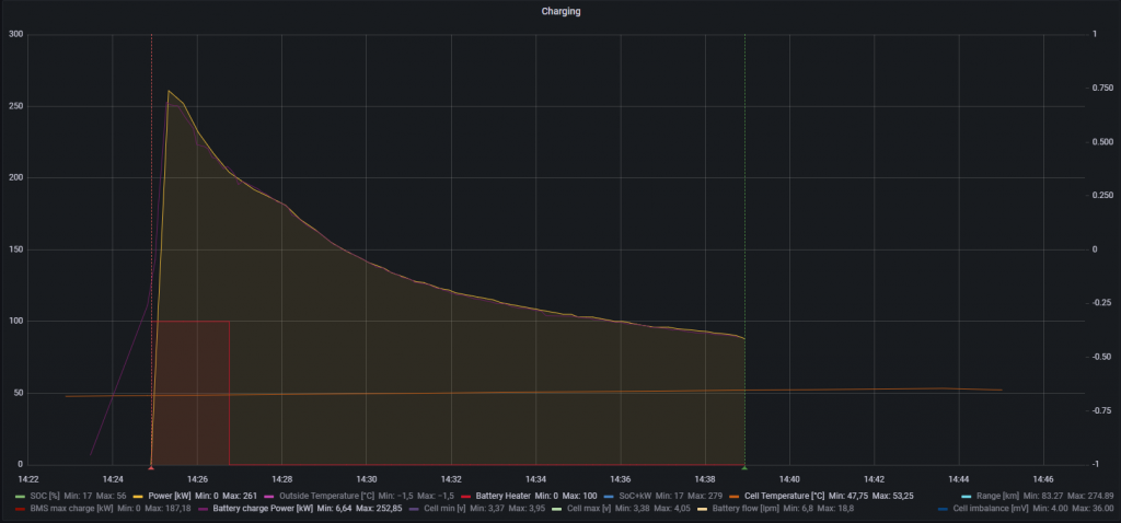

Tills dess har jag i vart fall denna bild att bjuda på: Min M3P 2021 på en SuC V3:
Den gula linjen, tillika Power nere i textrutan är Effekten som kommer från SuC in i bilen. Det är det som bilen visar på displayen som folk tror är äkta laddhastighet men det inkluderar strömmen som bilen gör av med inklusive batterivärme/kylning och kupevärme eller AC.
Den mangenta linjen, tillika Battery charge Power är effekten som går in i batteriet för laddning.
Man kan se att vi ligger cirka 8-10kW över på strömmen in i bilen när laddningen börjar.
Toppvärdena som kom ungefär samtidigt är 261kW resp 253kW laddning, så 8kW stämmer bra med 6kW motorgenererad värme och kupevärme inne i bilen etc.
Efter att battery heating är avslutad är det nästan ingen skillnad på effekten in i bilen och laddningseffekten in i batteriet. Det innebär att bilen INTE kämpar med kylning och att kupen värms med gratis överskottsvärme från batteriet.
Jag har många sånahär loggar. Jag har nog någon till bild på det, och jag har av eget nörd-intresse suttit och tittat på i princip 90% av de snart 100 supercharging sessions jag har gjort (förutom att allt är loggat och nörden i mig har fått mig att kolla ganska ofta på den loggade datan.
Det går inte 20kW som någon påstår för att kyla batteriet.
På en intressant note, skiljer det 8.2kW på EV9 vid 56% SOC medans det i min M3P toppade 8kW när batterivärmen var på men vid 56% som av en slump råkade vara där jag avslutade denna laddning skiljer det i princip ingenting mellan Power och Battery charge Power. Detta pga att det inte går speciellt mycket effekt för att kyla. Kylgrejen är en myt.

AAKEE skrev: 13 aug 2024 10:15
iAkita skrev: 13 aug 2024 10:03
AAKEE skrev: 13 aug 2024 01:27
Hittar ingen laddkurva för KiaEV9 med mindre batteriet.
Ponera att KIA's värden är korrekta, och att bägge batterierna håller full spya till 56%.
Då har det mindre batteriet laddat 14.5% mer effekt.
För att snitteffekten ska gå ned som vi kommit fram till. för att få de angivna laddtiderna måste:
Det mindre batteriet ladda med snitt 139.8 kW från 56% -80%.
Det större batteriet ladda med snitt 181.5 kW från 56-80%.
Förhållandet i laddhastighet =139.8/181.5 = 0.77
Förhålllandet i kapacitet = 76.1/ 99.8 = 0.762
Med det vi vet nu är det inte möjligt att det mindre batteriet laddar med högre C-rate än det större batteriet för då skulle inte laddningen ta 20 minuter med det lilla batteriet, det skulle gå fortare.
Det går räkna på det mycket enklare också:
-Med 236kW tar det 8.9 minuter att nå 56% med det lilla batteriet.
-Med 215kW tar det 12.8 minuter att nå 56% med det stora batteriet.
Det skiljer ~4 minuter till 56%, och det skiljer 4 minuter totalt vilket innebär att det tar det lika länge från 56% till 80%. Det innebär att batterierna laddar med samma C-rate från 56-80%.
Beräkningarna innehåller felaktiga data och förenklingar som gör att både resultat och slutsatser blir fel. Jag förstår att du gillar räkna (det gör jag också), men i det här fallet är det bättre att hålla sig till riktiga data som faktiskt finns tillgängliga.
Här är ett exempel på laddtider och snitteffekt i intervallet 60-90%*
Kia EV9 standard range: 92 kW, 16 minuter
Kia EV9 long range: 92 kW, 21 minuter
Som du ser laddar standard range med högre C-rate i 60-90% intervallet. Så vi kanske inte behöver slösa mer tid på att diskutera det faktumet, utan istället fokusera på att förklara varför? Cellerna är som sagt desamma i båda versionerna.
*Tid och snitteffekt i intervallet gäller om man kopplar in med 10% eller mindre. eGMP bilarna har inte en statisk laddkurva. Kopplar man in med högre SOC får man även högre snitteffekt i intervallet, så länge temperaturen är hög nog i början av laddningen.
Jag vill gärna ha referens med länkar.
Och vi behöver en riktig laddkurva.
Dessutom är inte beräkningarna speciellt fel, det stämmer tillräckligt bra för att se att det om 92kW inte stämmer.
Har man 15% högre snitteffekt till 57%, men 9% lägre snitteffekt på hela laddningen kan man inte ladda lika fort på övre delen.
Det är omöjligt.
Kör man 70 i en timme kan man bara komma 70km.
Som sagt, antagandena är felaktiga och därför blir slutsatsen fel. Snitteffekten mellan 10-55% är inte 236 kW i standard range. Snarare ca 220 kW. Men jag lägger ner igen. Det är menlöst att diskutera när fakta och direkta observationer värderas lägre än hemmasnickrade beräkningar och antaganden.

Inlägg: 6907
Re: 400V vs 800V
iAkita skrev: 13 aug 2024 11:30
Det är omöjligt.
Antagandena är tillräckligt bra.
De skillnaderna i snitteffekt spelar ingen direkt roll. Minskar du snitteffekterna lite eftersom kurvan börjar lite lägre så ökar tidsskillnaden.
Det är så enkelt att om bägge bilarna laddade lika fort hela tiden skulle det gå på 76.1/99.8 = 76% av tiden att ladda 76.1kWh-batteriet jämfört med 99.8kWh-batteriet.
Det skulle bli 18 minuter för 76 kWh batteriet.
Men det tar 20 minuter enligt tillverkaren, och då vet vi att det mindre batteriet laddar 14.5% snabbare under början på laddprocessen.
Alla fakta/data som hittills presenterats i denna tråd visar på att bägge bilarna är begränsade till 350A. Det innebär att det mindre batteriet med högre spänning laddar fortare initialt eftersom Spänning x ström = effekt.
-Och att total laddtid visar att det mindre batteriet har en lägre medeleffekt.
-Laddar fortare i början innebär att det måste ladda långsammare högre upp. Någon annan
möjlighet finns inte matematiskt!
Så innan någon hård trovärdig fakta förekommer som visar något annat, måste slutsatsen bli att det är troligen är så att cellerna begränsar högre upp (precis som vanligt) och om det är samma celler är det samma begränsningar per cell räknat.
