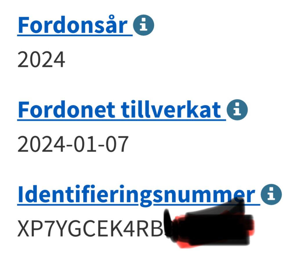

Och 10:e siffran/bokstaven ett R i chassienummret?
P = 2023
R = 2024
(Transportstyrelsen följer inte det så de kan lista en 2024 som en 2023.)

Stämmer bra, 10: e är ett R

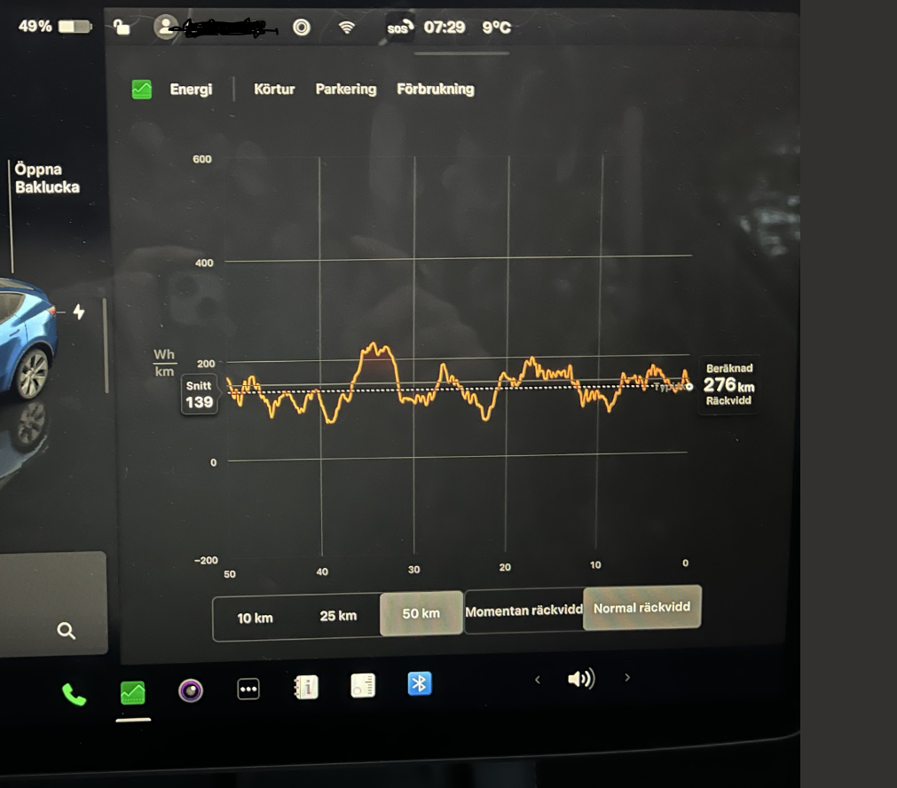

Kan det här verkligen stämma?
Model Y 2023, lite drygt ett år gammal, ca 1600 mil
Snitt: 139
Räckvidd: 276
Laddning 49 %
Jag får det till att jag bara har en degradering på 1 %.

Det LG-batteriet verkar må grymt bra av att hålla låg SOC, så inte omöjligt.
Hur har du laddat?
En kollega hade 78.2kWh efter 1-1.5 år och 4000 mil. Ska kolla med honom nu, passerat 8000.
velig

AAKEE skrev: 14 dec 2024 19:42
velig skrev: 23 okt 2024 09:47
Snitt: 139
Räckvidd: 276
Laddning 49 %
Hur har du laddat?
Hej,
Ursäkta sent svar.
Första typ 4 månaderna laddade jag upp till 80% typ dagligen.
Efter det så fick jag upp ögonen för din teori har sedan dess hållit mig på 50 % till vardags.
På långresor och semestrar har jag dock gjort det lite lätt för mig och laddat till 100. Dessutom låtit bilen stå nästintill fulladdad i någon dag ett par gånger.
Snitt: 139
Räckvidd: 276
Laddning 49 %
Hur har du laddat?
Hej,
Ursäkta sent svar.
Det är ju ingen fara med 100%, det kan (ska/bör) man använda när man behöver. Eftersom 100% inte nöter mer än 80% så är det inget större problem än 80% heller.
Du kommer ha låg degradering oavsett eftersom du håller låg SOC mest hela tiden.
Jag kör såklart 100% när jag ska på längre resor. Häromveckan buggade bilen ur och laddade till 100% när jag hade parkerat och ställt in laddningen till 100% på schemalagd start som jag alltid har. Skulle börja ladda 0900 för att vara klart vid 1400 för avresa en fredag. På förmiddagen när jag skulle kolla att laddningen hade startat hade bilen redan 100%, efter att ha kollat i loggar så hade den börjat ladda när jag kom hem så den blev med 100% från ~2400 till 1500 nästa dag. Lite synd rent taktiskt då jag skulle köra 25 mil rakt norrut i rätt stark kyla, varmt batteri gör körningen roligare då förbrukningen blir grymt låg.
(Min bil har haft 2-3 såna buggar senaste månaden där den tjyvbörjat ladda direkt den kopplades in, trots samma schema som alltid. Vad jag minns har det inte hänt innan på 4 år men det är väl sånt man får med Teslas hantering av mjukvaror. Elon har väl sparkat alla programmerare och ersatt med några fjortisar istället :lol: , vad vet jag?)
MNA
